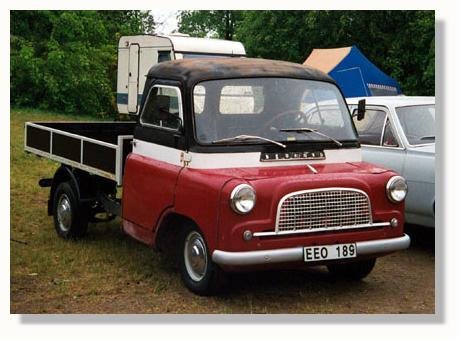

Inläggav Bo Norvinge » 01 jan 2016, 16:49
Är det denna som är från Vänersborg?
Såg den lite då och då i mitt område för en del år sedan.
Hittade bild på internet. Har fotograferat den själv, men det var lättare att hämta från nätet.jpg
Hittade bild på internet. Har fotograferat den själv, men det var lättare att hämta från nätet.jpg (40.06 KiB) Visad 35891 gånger
Re: Bdeford CA 30
Inläggav StefanM » 07 jan 2016, 10:14
Jo det är min gamla så det är samma bil som TS har.

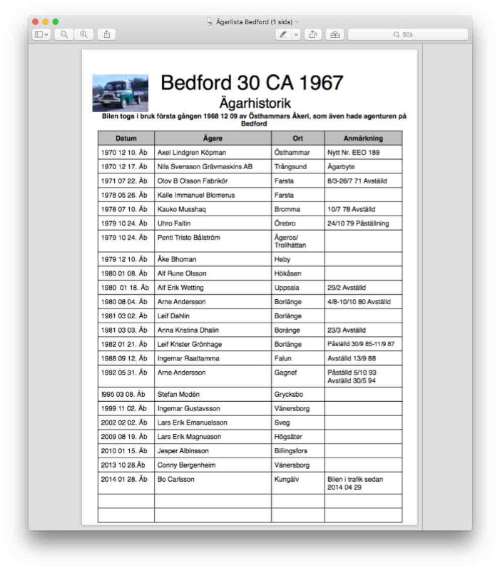

Inläggav USHBOC » 29 jul 2016, 19:01
Här kan ni se alla ägare till bilen!
Skärmdump ägarlista.jpg (124.33 KiB) Visad 34700 gånger
