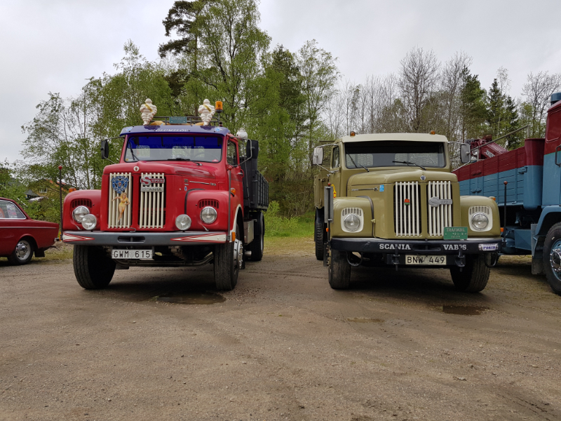

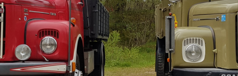

Här en L80 och en L76 sida vid sida.
Förstoringen, den undre bilden, tyder på att L80:ans skärmar kan vara bredare men det kan lika gärna vara att L80:an står en halvmeter närmare kameran
