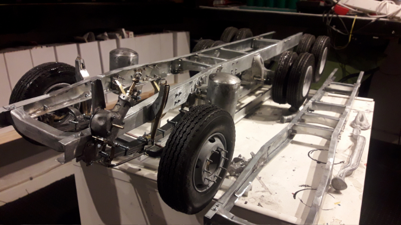

Jag har nu börjat en dubbel projekt. Jag kommer att bygga 2 stycken Scania, en Lb141 och Ls - kanske Lts 141 scala 1/8. "Master" modellen av motoren är nästan klar. De 2 stycken bliver uppbyggda som vanligt i metall. Och de kommer förmodligen att byggas som fabriks modeller. Jag kan inte säga när de kommer att vara klar då jag har andra projekter, men jag kommer att sätta fler bilder upp under resans gång.

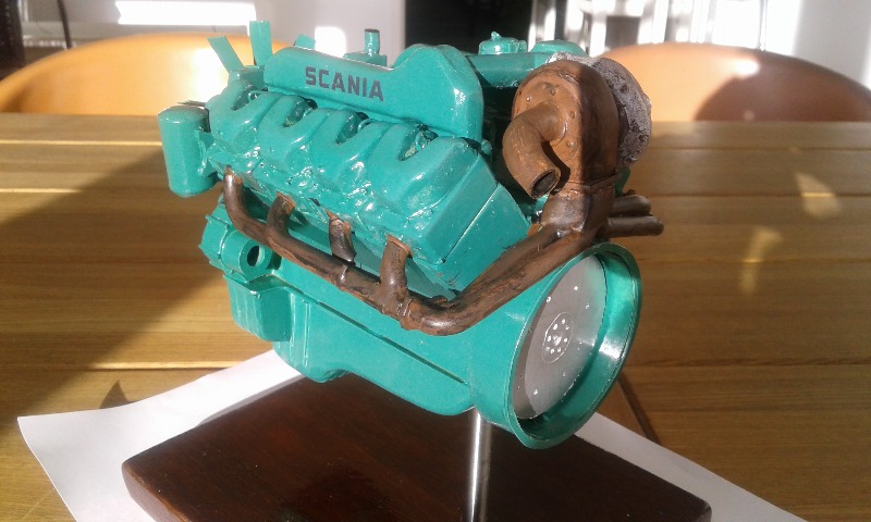

Inläggav Modelbyggeren » 08 okt 2017, 10:08

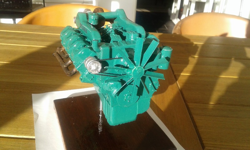

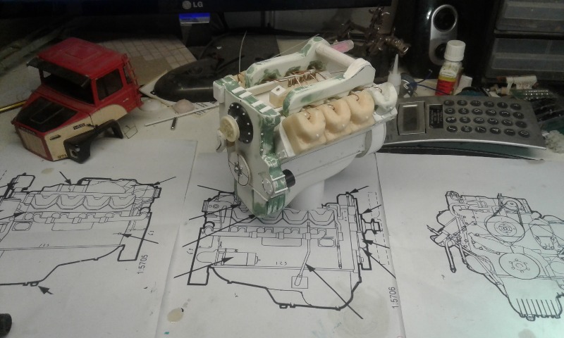

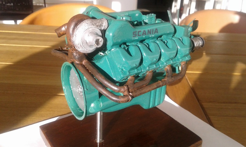

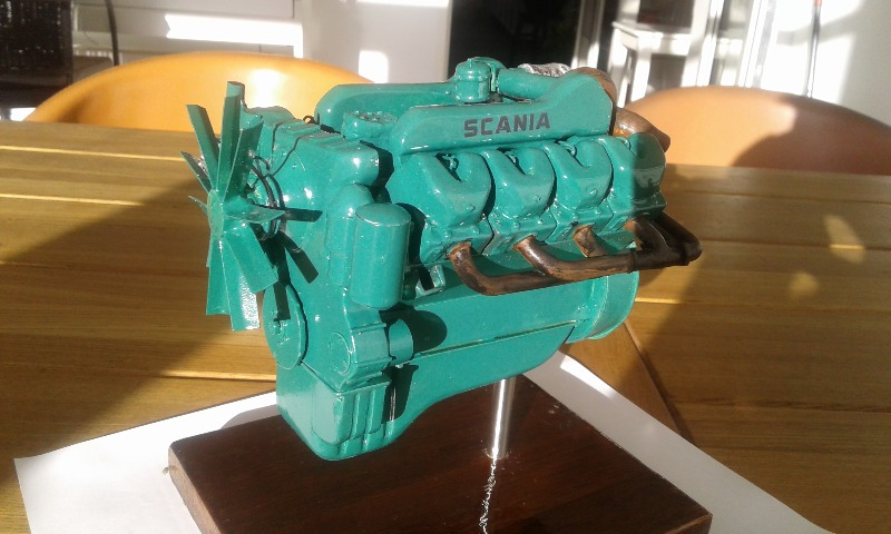

Hej igen Nu är maskinen monterad och klar .... Så vi saknar bara resten. Modellen jag bygger är inte en order men är byggd för mig själv. Under tiden har jag fått en order, på en volvo 485. Därför kommer den att avbrytas för en tid. Men här är de senaste bilderna på motorn. Klaus
Modelbyggeren
Inlägg: 72
Re: Scania 141 Scala 1/8.
Inläggav herrstina- » 08 okt 2017, 11:35
Suveränt som vanligt! Egentligen vill jag inte klaga, men eftersom du brukar vara väldigt noga med detaljerna gör jag det i alla fall, din motor har ett par detaljfel.

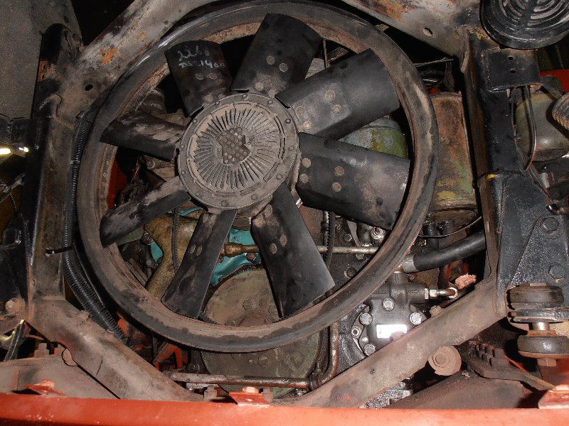

Såvitt jag vet hade alla 141.or termostatfläkt, Fläkten på bilden är lite för ny och har kompositblad, men proportionerna är dom riktiga.
I motorns nedre vänstra framhörn bredvid vevaxelns medbringare har du en lucka, där ska det sitta en servopump. Frånvaron av pumpen kommer förmodligen att vålla lite huvudbry när du så småningom ska ansluta slangarna...
Har du byggt motorn efter en ritning för industrimotorer?
Du får en bild där både fläkt och servopump syns.

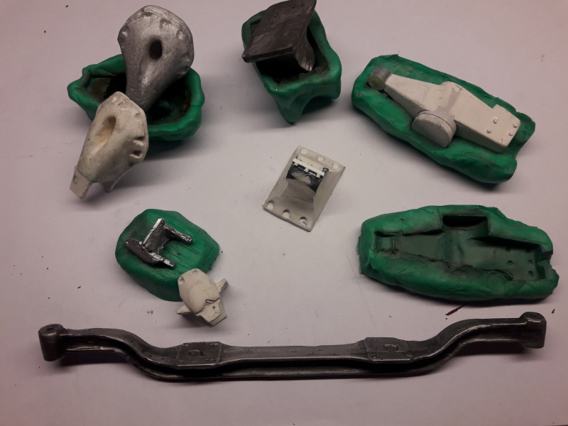

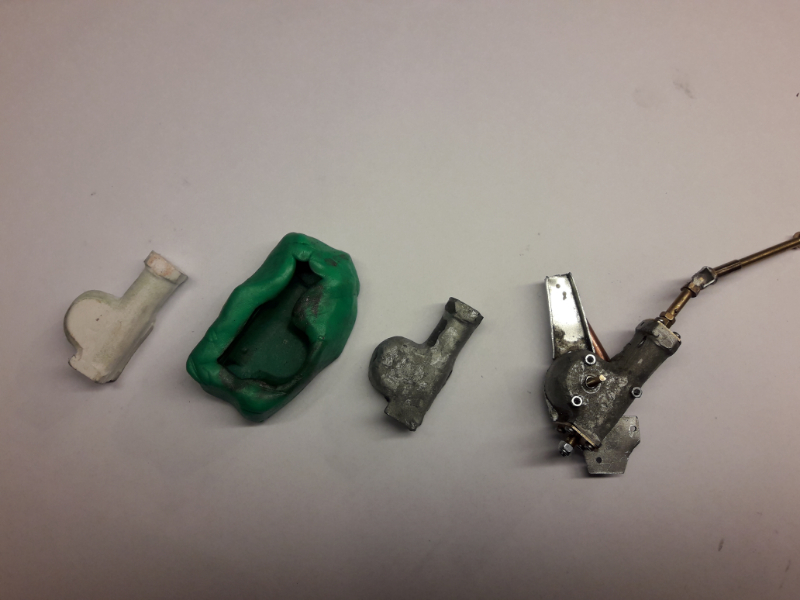

Så sker der lidt igen

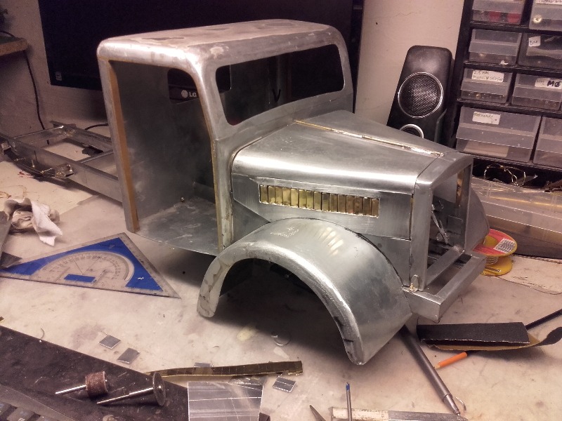

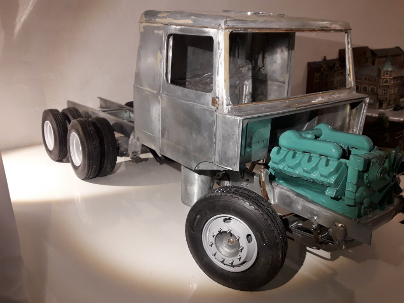

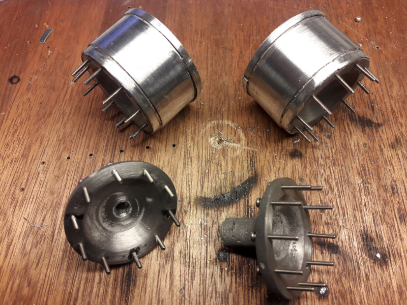

Inläggav Modelbyggeren » 18 aug 2019, 13:05

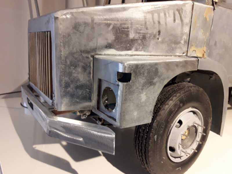

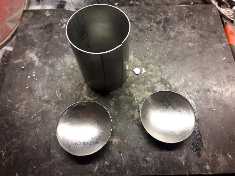

Strukturen på hytten och motorhuven

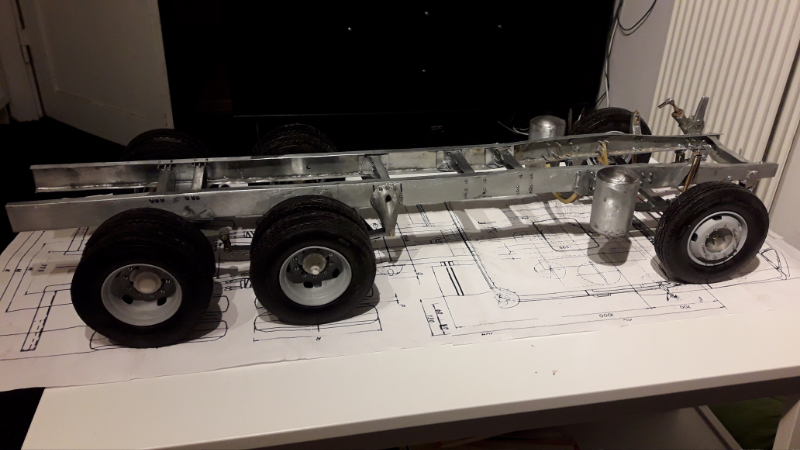

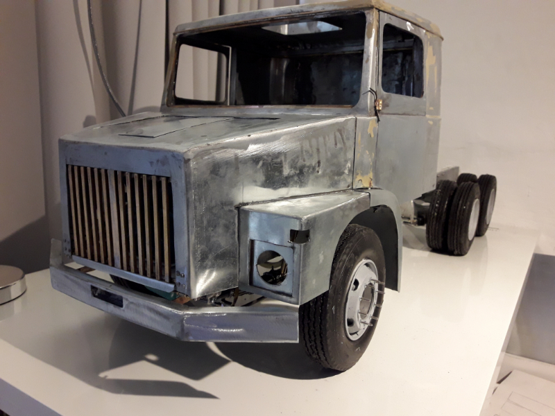

Inläggav Modelbyggeren » 18 aug 2019, 13:37
Modelbyggeren
Inlägg: 72
Inläggav Modelbyggeren » 19 aug 2019, 07:48
Modelbyggeren
