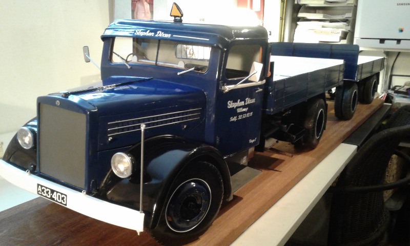

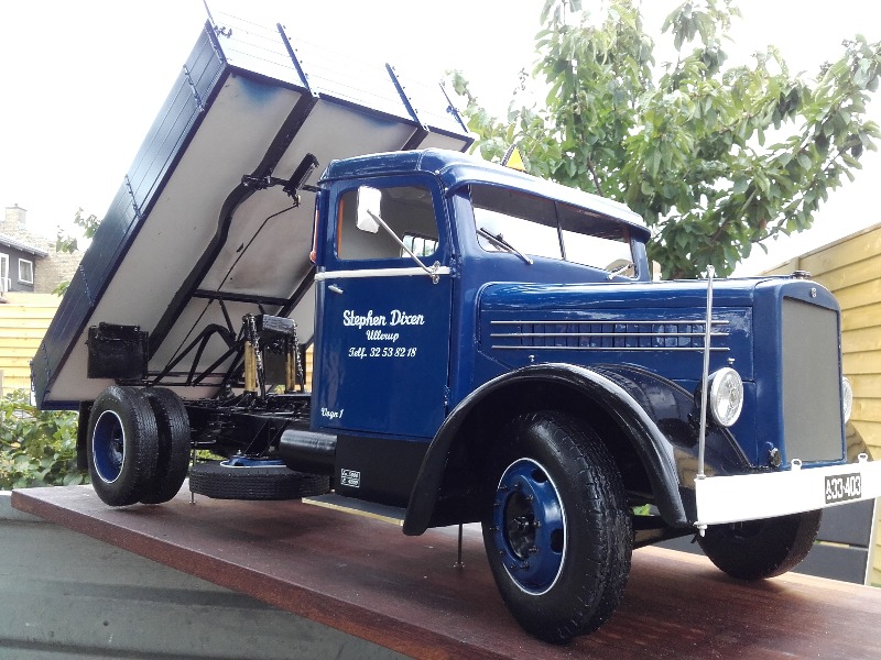

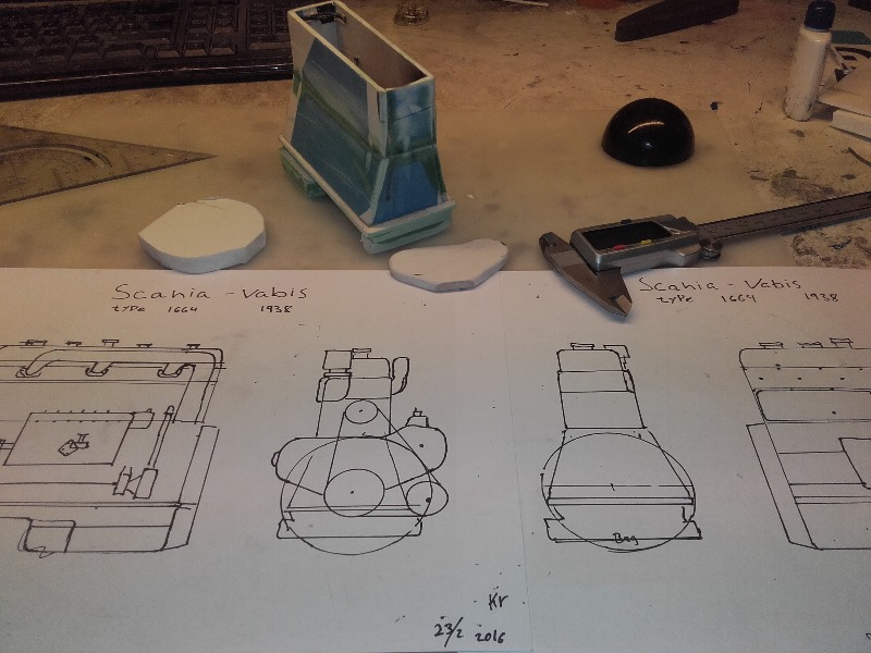

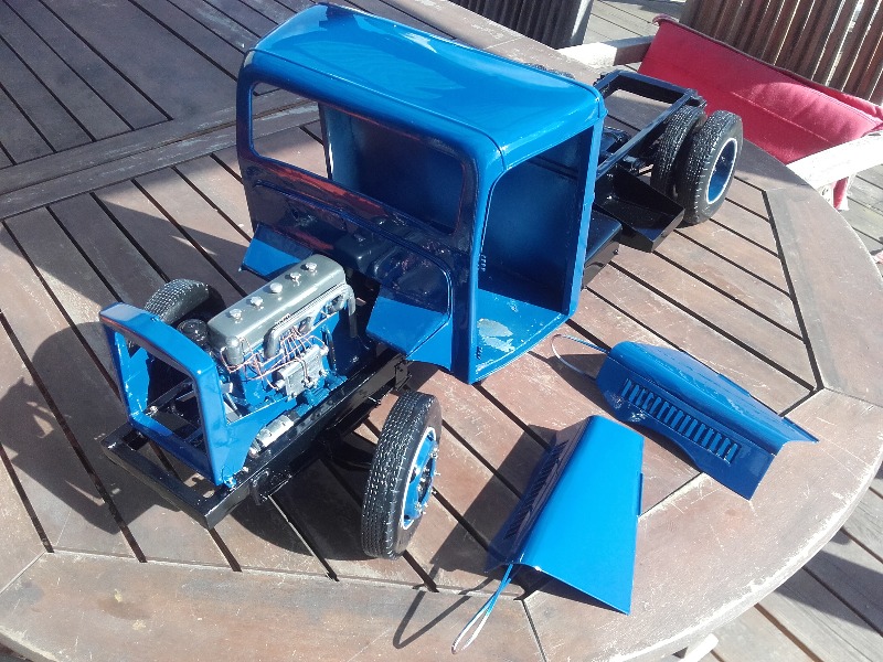

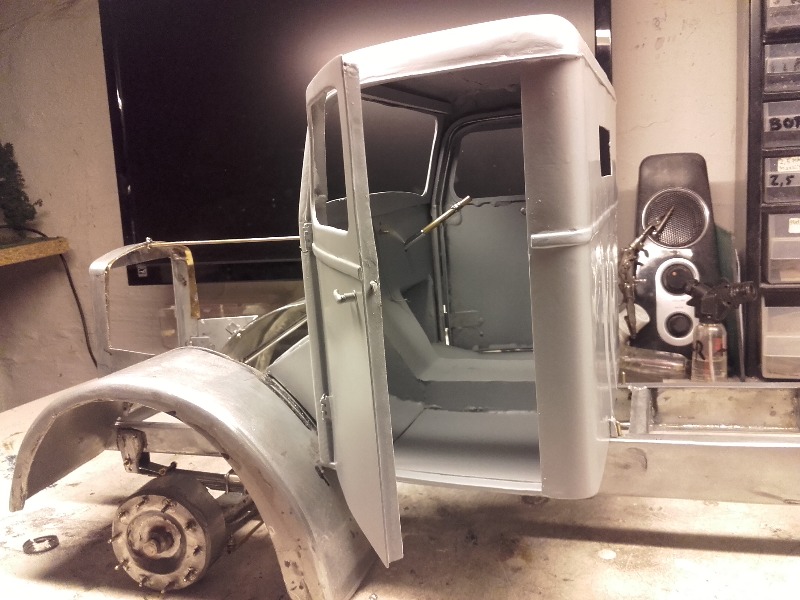

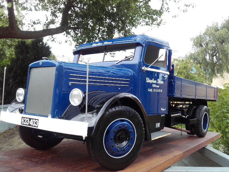

Hej. I november förra året ombads jag att bygga en Scania Vabis 1939 i scala 1/8.
Jag fick en tidsfrist till september, och projektet måste hållas hemligt fram till det levererades.
Här är det - helt byggd i metall. Allt mekaniskt. fungera.
Klaus.

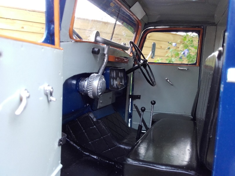

Nu också. med en bok

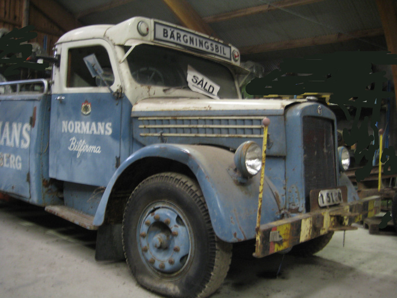

Den här biltypen har jag letat efter mycket för att ex. vis ha med på Elmia och här den var med nu 2016 och en gång tidigare.
Bilen som tidigare var grå, gick i trafik i Sverige och såldes till den nuvarande ägaren 2001 då den fick den nya färgen och ett släp.
30-tals scanor är sällsynta och den enda jag känner till är denna som har ett brokigt förflutet.
Tog den här bilden för flera år sedan. Dess öde är sedan för mig okänt.
scania_vabis 1939.jpg (140.29 KiB) Visad 42772 gånger

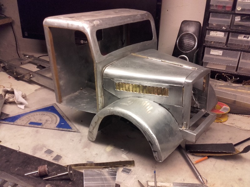

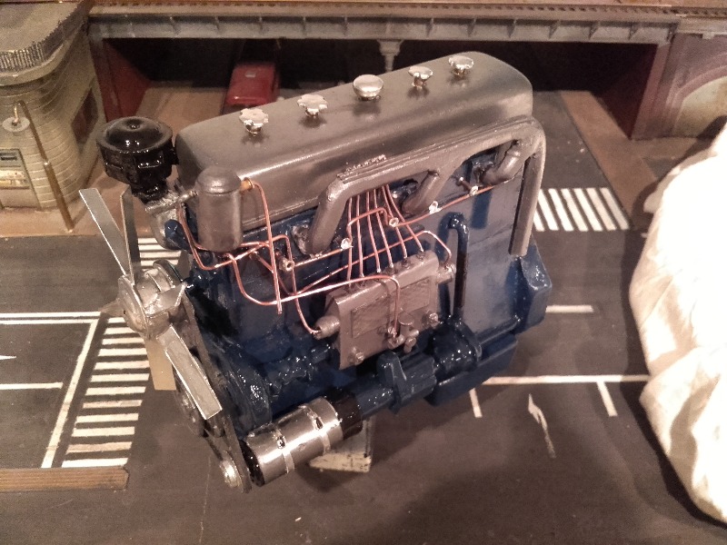

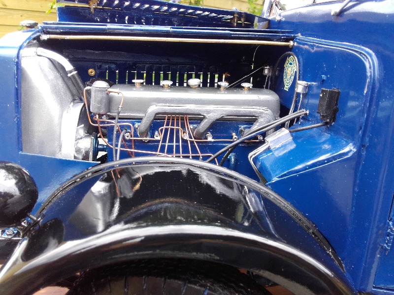

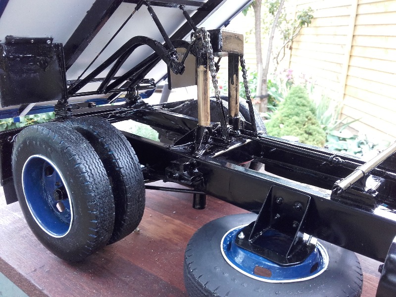

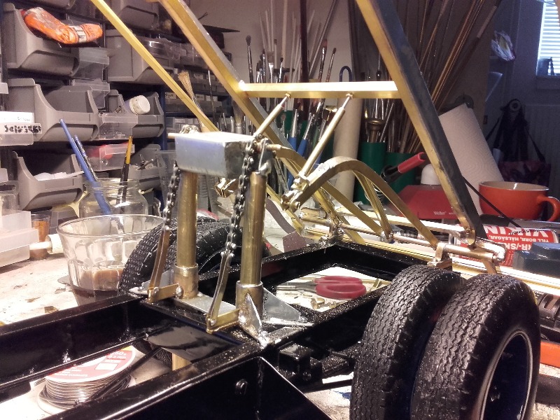

Har man inte sett den här mannens modeller i verkligheten är det nog svårt att inse vilket fantastiskt hantverk det är fråga om, det krävs både tekniskt kunnande och högvis med kreativitet för att få det här resultatet. Handgjorda inredningsdetaljer som fästes med skruvar med en dimension på 1 mm, en fungerande återskapad tippanordning med cykelkedjor i miniformat...
Hur fan borrar och gängar man till en M1-skruv??? Jag har aldrig sett något liknande! Fungerande handgjord styrväxel i Scala 1/8 ...

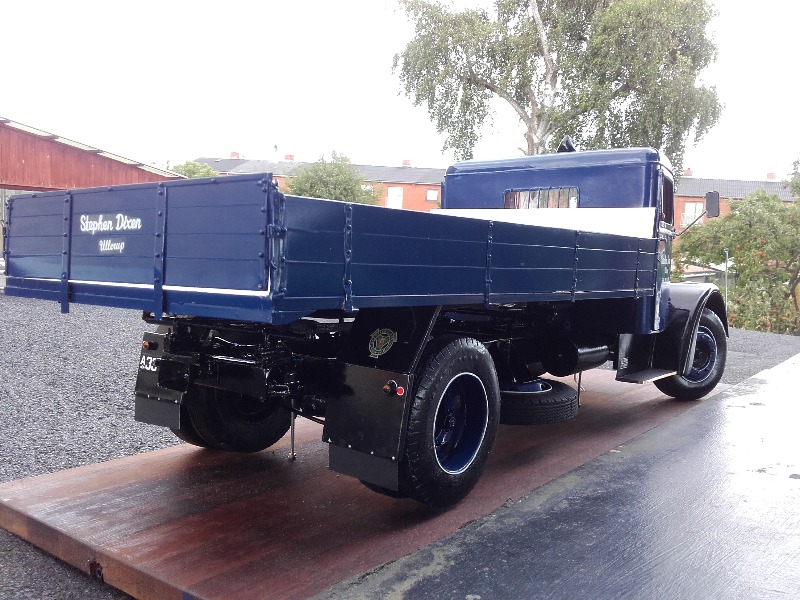

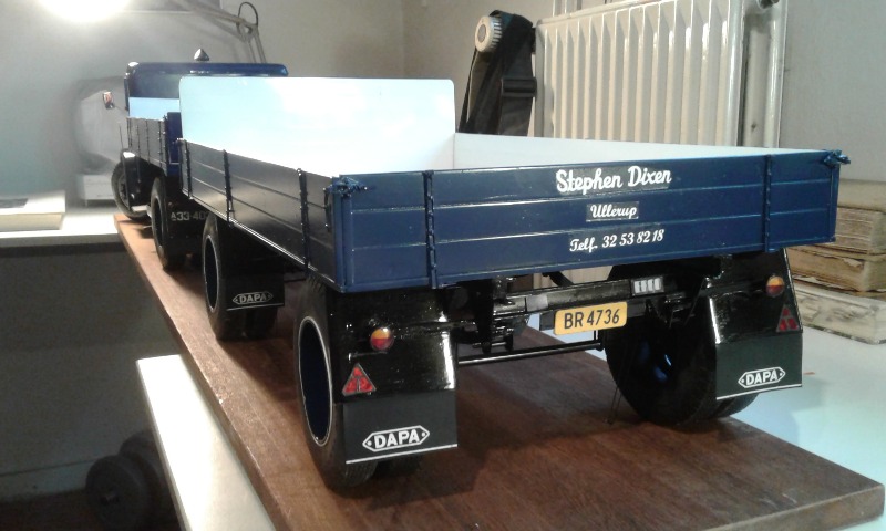

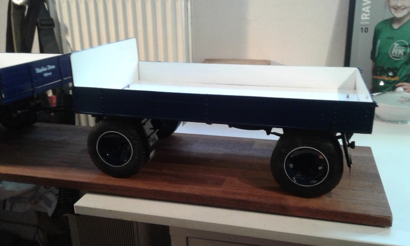

Inläggav Modelbyggeren » 26 jan 2018, 10:27

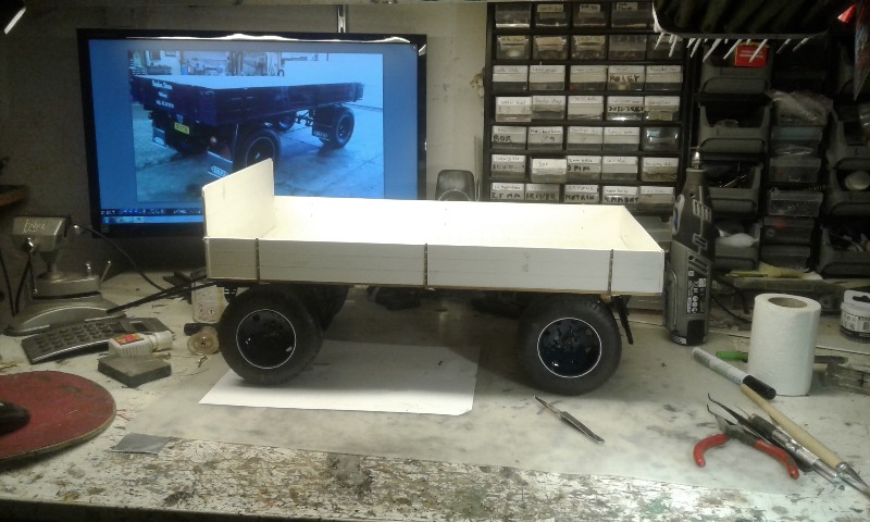

Ingen lastbil utan släpvagn.
