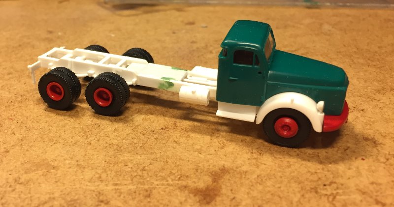

Ska bli en timmerbil från 50-talet. Ingen hundraprocentare tyvärr, de timmerbilar jag har hitta på bild är mest Scania
Startade med en Brekina dragbil som är förlängd och blivit av med bakskärmanrna.

Det där blir bra, skall du se. Kommer det en kran bakom hytten, eller sätter du den bak?

Det sitter en wirekran bakom hytten på de 50-talsbilar jag sett, så en sådan måste nog till.

Du skriver 50-tals bil, men det här är ju en NB88, det är väl 60 tal, i varje fall för mig............

Den kan väl gå for en Titan/Viking, eller med nr. 385/485.

Ja, visst kan den går för Viking eller Titan, jag skall inte vara knusslig :) Alltid kul när någon utvecklar modellerna.
Även jag fuskar med liknande, men har stött på patrull när det gäller timmerbankar, var finna sådant för rimliga pengar?!

Motorhuven på N88 och Titan/Viking verkar ha varit i stort sett identisk, så det fick bli min utgångspunkt för några femtiotalsbilar.
De femtiotalsbilar jag har bilder på hade inte bankar utan flak med tvärbalkar ovanpå. Det får bli en styrenkonstruktion tror jag.

Räcker nog att få lite lutning på GN-hyttens bakrutor så blir det en Viking/Titan. Om ska vara petig.
Förvisso var taket något lägre också.

Å andra sidan fanns det Titan/Vikingar med nyare stuket på hytten. Det som skiljde var blinkersen.
