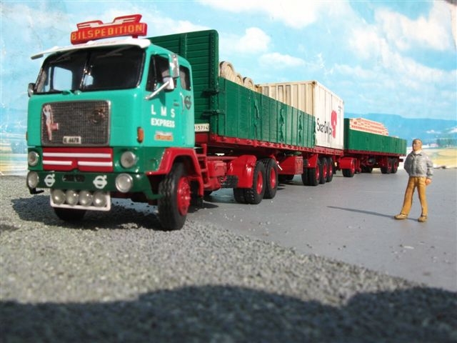

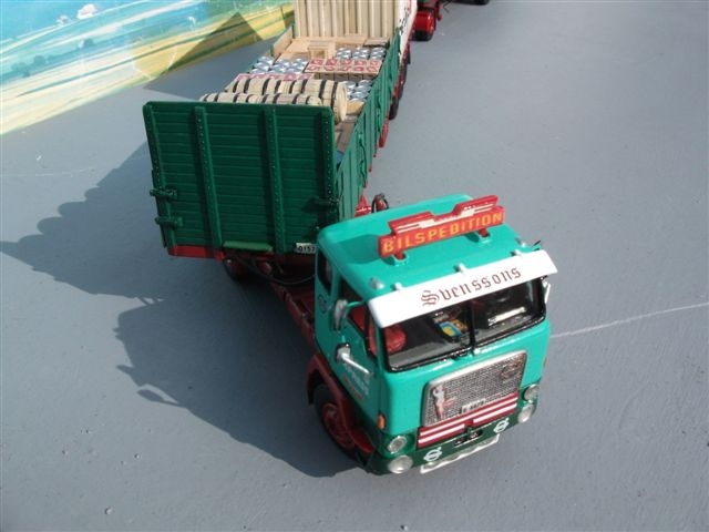

Inläggav tiptoppviking » 02 jun 2013, 02:09
tittar i hytt karta mmm

Inläggav Anders Ason » 02 jun 2013, 09:24
Mkt snyggt och med alla detaljer.

Inläggav Per Thomson » 15 jul 2013, 11:27
18 meter 3-axlig trailer med plats för 3 st ISO 20 ´ -containers + 3-axligt släp, kanske 35 meter totallängd om det skulle ha varit på riktigt. 1968 kom 24 meters längdbegränsning men befintliga ekipage fick dispens 5 år. Det fick nog bytas många TD100-motorer i den dragaren. :lol:

Inläggav tiptoppviking » 16 jul 2013, 01:30
Hej , 3 axlig trailer 14.5 meter och bakre 10.6 meter , denna modell autentiska `innan paragraf 54` men med 70 ton ......inte snabbe :)

Inläggav Per Thomson » 16 jul 2013, 13:19
Ok, tack för de måttuppgifterna, jag hade tydligen lagt på lite "moms". :)
Paragraf 54 fanns redan på 50-talet och heter idag 106. Den har inget med längdbegränsning att göra men däremot hur långa axelavstånd fordonen inbördes, men även kombinationen som helhet har. Längre axelavstånd ger högre tillåten bruttovikt, tanken med paragrafen var att inte punktbelasta broar, därför kallas den också för bro-paragrafen av en del.
