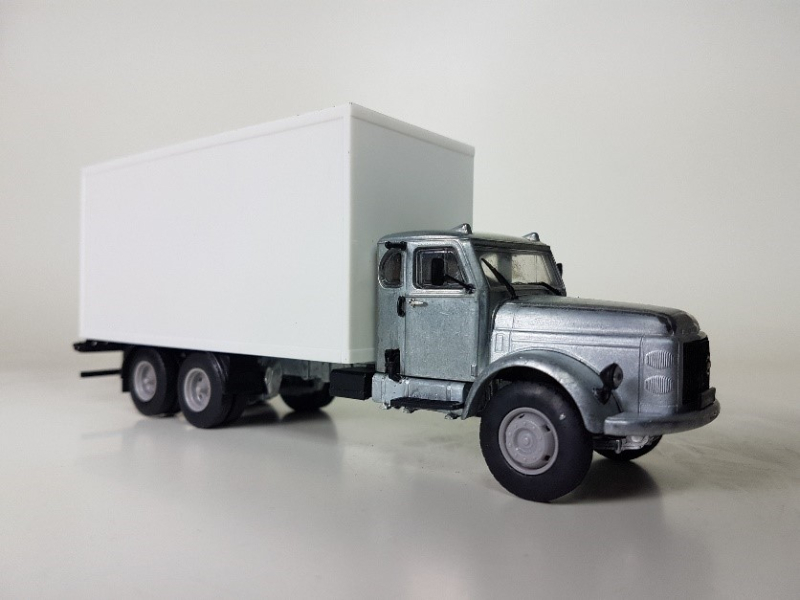

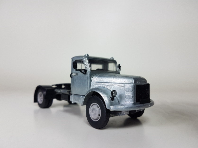

Volvo Titan
The Volvo Titan is back in our range! The model was produced by Tekno Denmark in the 1960’s and is now back in our range.
The Volvo Titan or also L395, L495 and N88 is the predecessor of the famous F88. The Titan was produced between 1951 and 1973. The Titan is available with day and sleeper cab, as a tractor and as a rigid truck.
The first model is now available for reservation: The L495 Titan from Braas & Zn. from Berkhout.

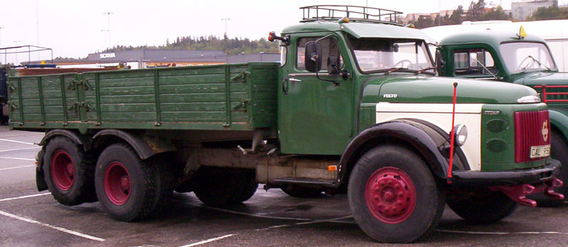

Floby Sovhytt
Floby
Nyström
Jag heja också till med hytten,
men det är väl en Flobyhytt och inte som på dom flesta en Nyströmshytt.
//John
JohnDK
Inlägg: 26
Blev medlem: 27 dec 2013, 21:53
Re: NY Titan
Inläggav Per Thomson » 20 jul 2020, 17:01
Kanske objektivet förvränger perspektivet.
Jo, den gröna har nog Floby, svårt att se men bakrutans svep runt hörnet verkar inte vara Be-Ge, inte heller takets positionsljus. Be-Ge's positionsljus har ingen uppåtlutning. Modellens något för stora.
Dropplisten över dörren ska vara helt horisontell, inte luta, kanske kameran har ljugit.
Takhöjden ovanför dropplisten för liten.
Hytten i verkligheten har mycket bredare bakvägg än breddmåttet mot torpeden. Kanske stämmer på modellen, svårt att se.
Hyttens utseende kan svara mot såväl Be-Ge (i första hand) som Floby, dock fel med Nyström backspeglar.
Det ser ut som om både den blå och den gröna har Be-Ge solskydd.
Förlåt en grinig gubbe. Modellen är ändå i det stora hela mycket tilltalande.

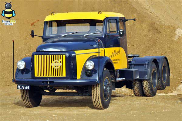

Inläggav lokförare » 24 jul 2020, 14:32
den blå bilen har Be-Ge hytt av lite större modell
den gröne boggibilen har också en Be-Ge hytt
antagligen 1080 hytt
den siste gröna har en nyström hytt
det kan vara så att hytten är bytad en gång
det ser ut som den har en rak bakvägg
sådana hytter monterades på
volvos N-vagnar

Inläggav Bo Norvinge » 24 jul 2020, 15:06
Den nya versionen Nyströmhytt med rak bakvägg och lite högre takhöjd lär ha kommit 1965 kring introduktionen av System 8.
Titanen är årsmodell 1965 och kan fått den sena versionen direkt på fabriken. Däremot, några N84/86/88 med gamla hytten har jag inte sett. Jag räknar ju självklart heller inte in de bilar som användes i marknadsföringen i samband med 8-introduktionen. Det var "dekaltrimmade" Raske, Starke, Viking och Titan.
Annars var det inte ovanligt att hytter byttes efter skador, och många gånger togs då en ny hytt istället för att leta upp en begagnad av ursprunglig modell.
Teknomodellen blir nog lyckad. Däremot används inte de gamla gjutformarna som användes till originalet.

Inläggav Bo Abrahamsson » 25 jul 2020, 23:19
Den blå bör ha en Be-Ge1450 om man ser på storleken på sidorutorna, de har en bit som är rak i överkant innan de svänger ner den raka delen har inte 1350
