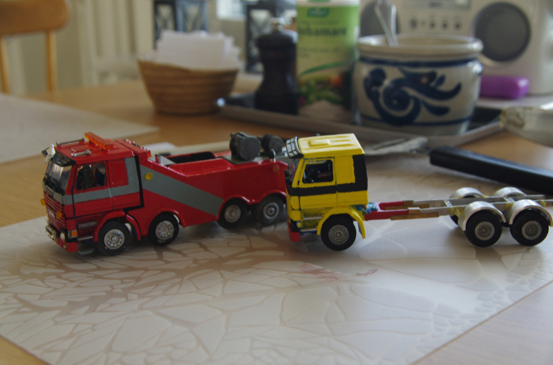

Modellbygge som nyligen blivit färdigt. Bygger i skala 1:50
Inläggav holm41 » 03 maj 2019, 13:50
Två av de senaste skapelserna.
Två bärgningsbilar byggda under hösten/vintern. Fler modeller på gång alla skala 1:50

Hej
Hur har du fixad till bärgning aggregatet ?
byggt själv ?
MVH
John GammelDansken. :D

Ja det är hyttarna jag tar från köpta Teknomodeller och hjul. Resten är småpill iförd kralliga läsglasögon (så jag ser nåt). Skåpen får jag höfta till så att det ser rätt ut. Just inga ritningar några bilder. Skåpen i plywood, en del färdiga trälister. Har liten svarv och mycket gott om aluminium stångmaterial. Tunn offsetplåt. Lätt att klippa och bocka. Förtennt koppartråd. Humbrolfärg och pensel. Vinylhartslim (skollim). Locktite snabblim. Jag har säkert glömt något. Hoppas det blev svar på Din fråga.
Mässingprofiler och aluminiumrör och mässingrör. Hade jag glömt.
Har tillgång till en liten svarv från 40-talet, och ett kordinatbord så jag kan fräsa ur fönsterhål i tunn plåt. Använder lövsåg en del.

Inläggav holm41 » 14 maj 2019, 11:59
Det är så roligt att ha kommit igång igen efter flytt från 42-års villaboende.
Att se grejorna växa fram under fingrarna är härligt. Få till saker som man från början inte tror är möjligt.
Slåss med mina Artrosdrabbade fingrar, som vid byggskivan jag bygger på vid verkar glömma att dom gör ont och är stela.
Härlig pensionärtillvaro!!
