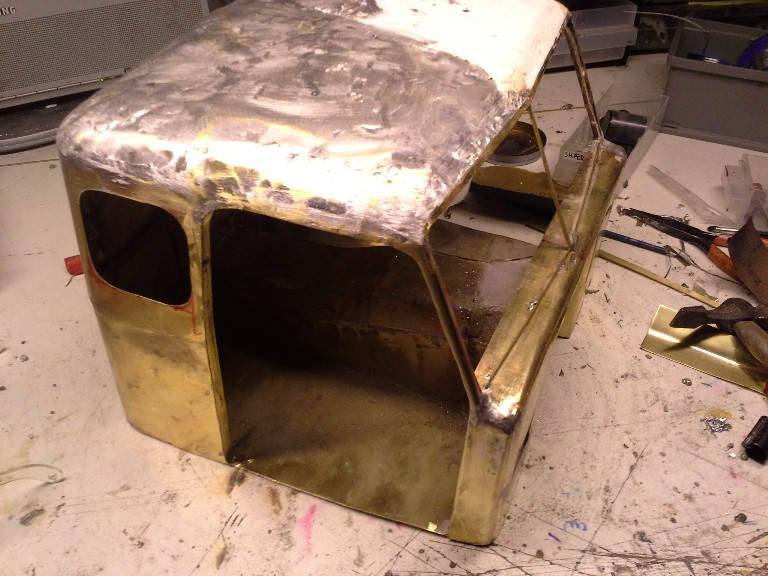

Inläggav Modelbyggeren » 26 jan 2015, 14:36

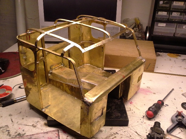

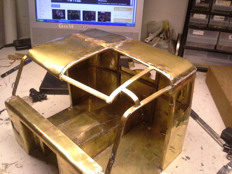

Tack så mycket för recensioner.
Nu Är taket på plats.

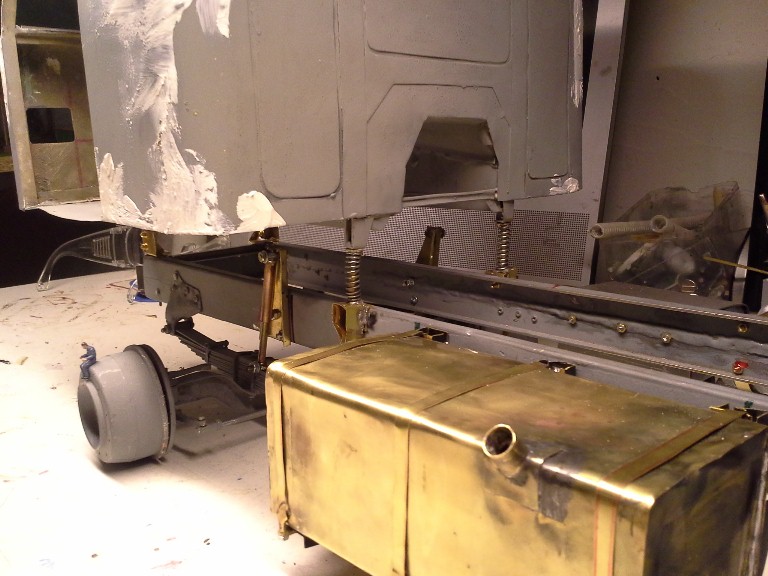

Inläggav Modelbyggeren » 28 jan 2015, 23:20

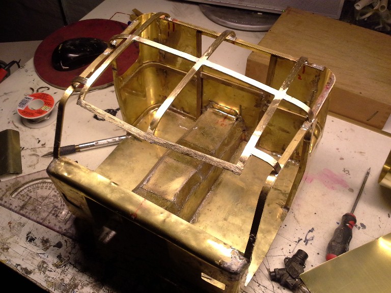

Hej.

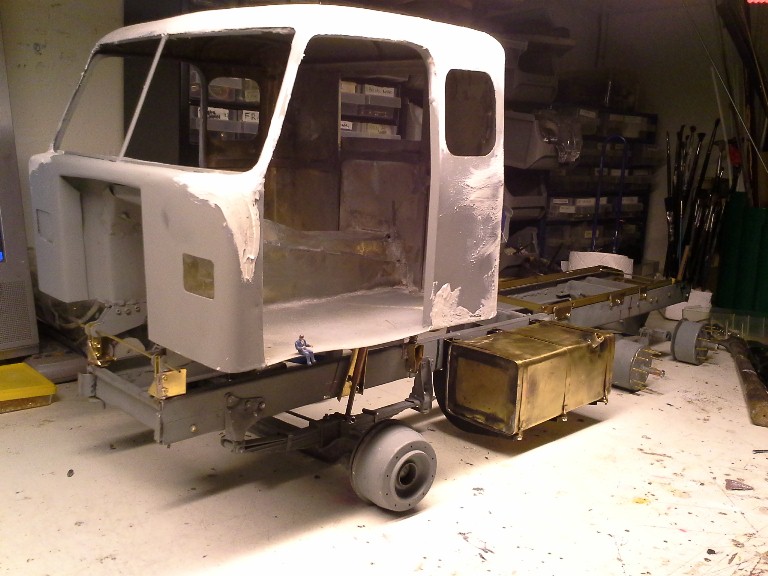

Dagens arbete...........

Inläggav Bo Norvinge » 28 jan 2015, 23:41
Den lilla gubben, är det din medhjälpare?

Vi som läste Svenska MAD letar alltid efter "marginalmulle" :lol: Kul med lite oväntade grejor att upptäcka! :D

Inläggav Per Thomson » 30 jan 2015, 17:12
Aj, var? letade länge :? så upptäckte jag honom till sist, näst sista bilden sittandes på hytt-tröskeln. :lol:

Per Thomson skrev:Aj, var? letade länge :? så upptäckte jag honom till sist, näst sista bilden sittandes på hytt-tröskeln. :lol:
Är även med på sista bilden ;-)

Inläggav magirus » 30 jan 2015, 20:21
Jupp, på bromstrumman! :lol:

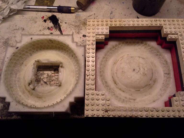

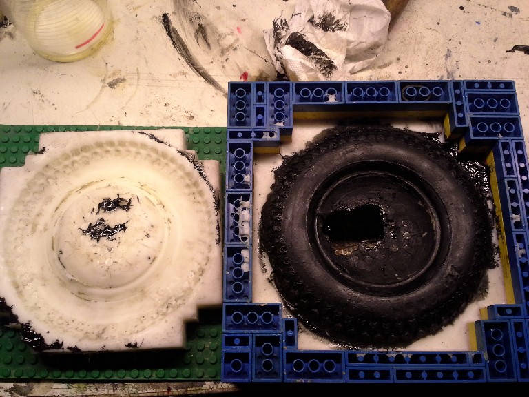

Inläggav Modelbyggeren » 04 feb 2015, 22:18

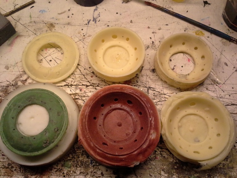

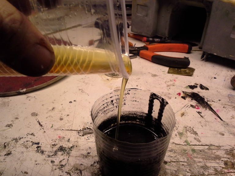

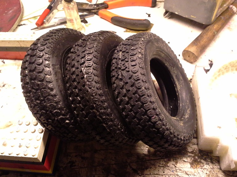

Hej.
Nu gjutna jag däck och fälgar. Gjutformen är av silikon.
Massan är färgad resin med järnoxid .
Däcken är de grova "dra däck'' :?:

Inläggav Vågert » 04 feb 2015, 22:40
Du är helt otrolig :D :D :D

Inläggav Per Thomson » 06 feb 2015, 09:41
Vad tar du för ett nytt 11.00 x 20", alltså skala 1:1? :lol:
Imponerande vad du kan!

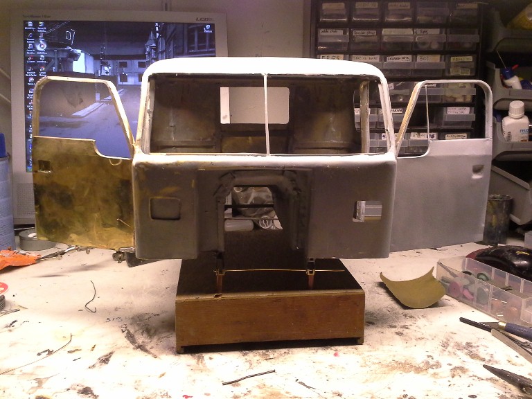

Inläggav Modelbyggeren » 27 feb 2015, 00:11

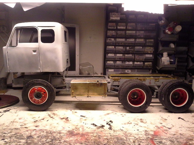

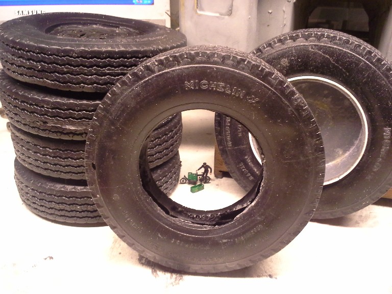

Hej.
Nu är 6 st Michelin X däck klar.
Och dörrarna är försedda med gångjärn och lås - monterade på hytten.
Det finns också en länk till en YouTube-video som visar dörren stängs.

Inläggav fredrik123 » 01 mar 2015, 12:28
Så himla häftigt!! 8) budbäraren ser också mäkta imponerad ut! :lol:

Inläggav herrstina- » 01 mar 2015, 13:40
Finns någon form av förebild till däck och fälg att köpa, eller gör du formarna själv?

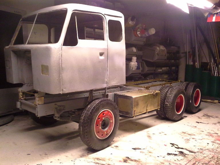

Hej

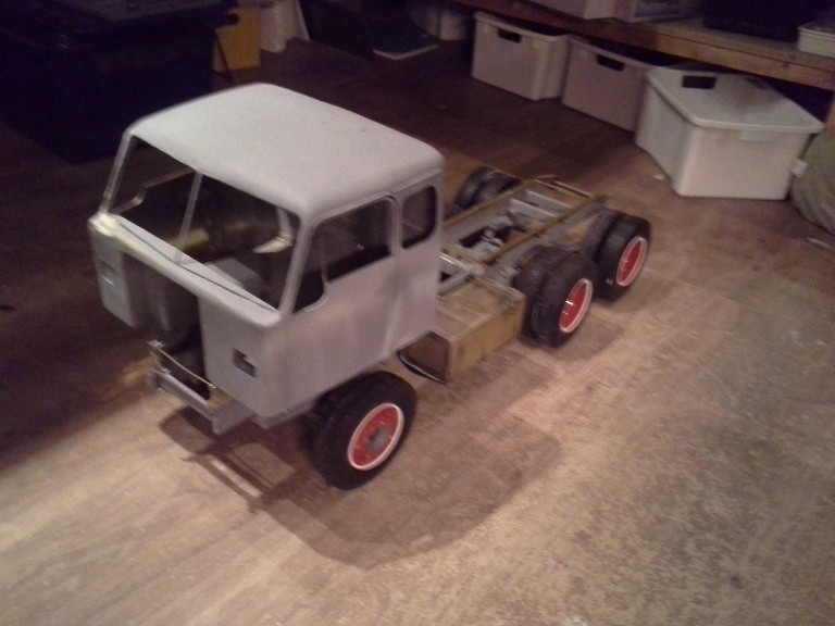

So far so good. Nu är hjulen lackerade och monterade.
