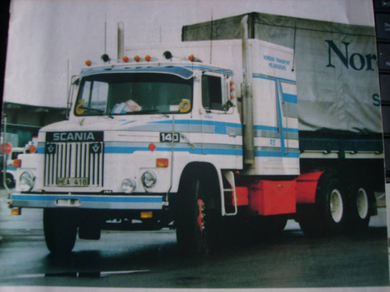

Sven-Erik Lindqvist, Linkan, känd helsingborgschaufför som även kört på kontinenten hittade denna bild och berättar:
Rolf hade många turer till myndigheterna i Borlänge för att få godkänt denna hyttförlängning. Men han fixa detta med, samt fick den godkänd.

Mycket imponerande byggen,både Rolfs 140 och Pers F88.
Förstår att du Per måste vart mycket nöjd med ditt bygge. :D

Måste tillägga att han var en av initiativtagarna till T.I.A (det ursprungliga).
Förresten, var han verkligen tvunget att ha sleepern godkänd, eller var det för att det var genomgång från hytten?

Intressant fråga Bosse, hoppas någon kommer med svar men de utsikterna är nog små!
Sleepern behövde antagligen inget godkännande antar jag, men just det att ta upp en öppning i bakväggen fick nog någon skånsk paragrafryttare hos Svensk Bilprovning att reagera. Jag skulle i Rolfs kläder inte valt att göra reg.besiktningen i Skåne.

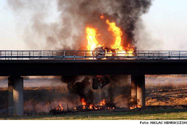

Godtyckligheten har varit stor inom SB, när första 51,4 tons trailern för Boliden skulle besiktas fanns en hel del förbehåll som VTI rekommenderade för att de skulle ge positivt besked till SB. Det viktigaste var låsning av bakre medspårande axlar vid "högre hastighet" och det andra var framkomlighet. Beträffande båda dessa aspekter förekommer mängder av fordon idag där tillämpning av dels regel om framkomlighet, dels rekommendation av hastighetsreglerad låsning, som idag aldrig skulle ha varit godkända.
Samtliga 4-axliga 24 meters-kombinationer med symmetrisk placering av kortboggier, dvs en kortboggie längst bak klarar inte framkomligheten men godkänns ändå. Falkenbergsolyckan med kemitankern som tog eld och forcerade broräcket skulle kanske ha klarat den undanmanöver föraren försökte göra då det fanns människor på bron på grund av en tidigare olycka mellan två personbilar. Föraren av kemitankern omkom. En liknande kemitrailer med liknande axelkonfiguration havererade utanför Landskrona för ett par år sedan i också i samband med undanmanöver.

Körde trailer ett par år, en 4-axlig 18m jumbo. Dom 2 främre axlarna var fasta och dom 2 bakre medstyrande. Axellås, tvångsstyrning, luftdumpning osv fungerade upp till 40kn/h sen skulle den sköta sig själv. Funkade oftast bra men om man råkade komma in i en moddsträng eller liknande kunde den bli riktigt elak, har dock aldrig kört ett bättre ekipage på halka. Även om det var isgata så gick den klockrent. Kan tänka mig att en kraftig undanmanöver med den skulle resultera i ganska yviga rörelser, om den ens skulle stanna på vägen. Började den gå i sidled så var det lite mixter att räta upp den igen.

Intressanta erfarenheter, stämmer med vad jag har samlat in.
Ett liknande ekipage med de två sista axlarna medspårande råkade komma något för nära snödrivan på höger vägkant och en isklump styrde de medspårande axlarna i riktning från vägbanan vilket omedelbart fick trailern att ställa sig tvärs över vägen (Ernsts Express Avesta).
