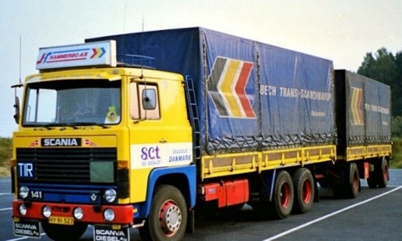

141 på Håby

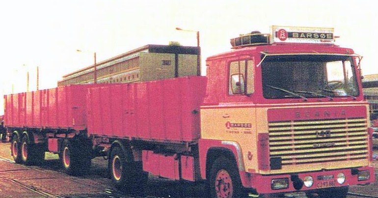

Inläggav Skandinaven » 03 dec 2010, 10:42

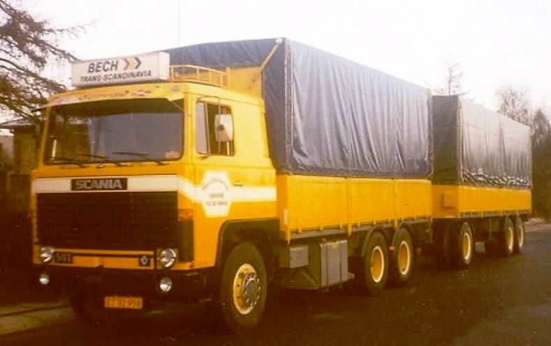

Bech Trans Scandinavia.jpg (49.69 KiB) Visad 24513 gånger
På 6 axlar

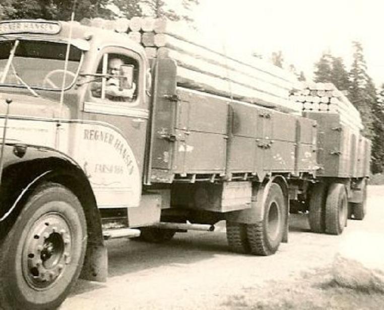

4 axlar.jpg (73.22 KiB) Visad 24197 gånger

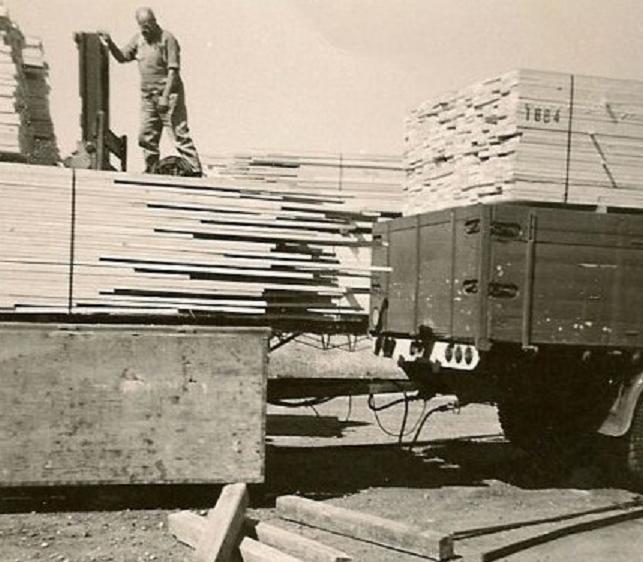

88 lastas.jpg (66.19 KiB) Visad 24196 gånger

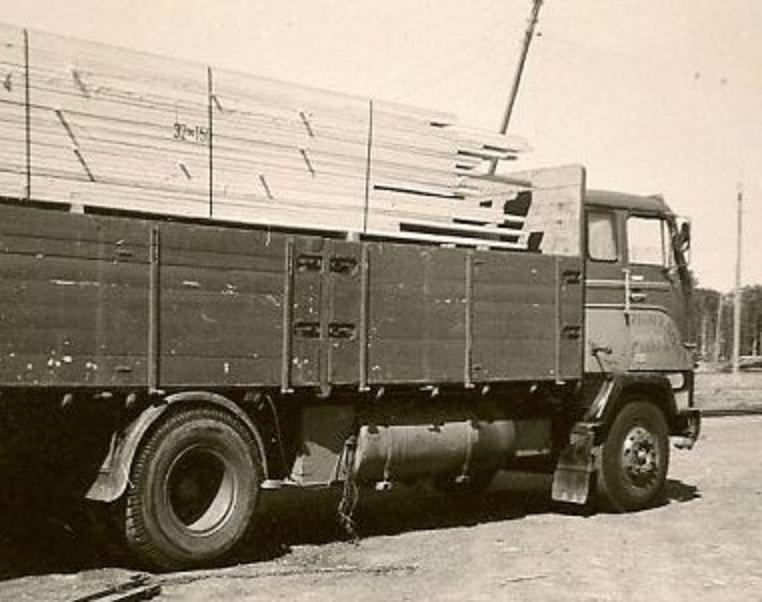

4 pakker.jpg (64.82 KiB) Visad 24196 gånger
