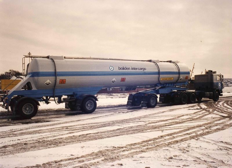

Ok, det hade ju inget med själva trailern att göra i så fall, om man var van vid bil+släp -komfort och därefter blev hänvisad till en dragbil var det inte nådigt med dåtidens bladfjäderkonstruktion. Trailern (Bolidenägd) var luftfjädrad medan åkaren själv bestämde över sin dragbil.
Här en bild på den trailern. I ena riktningen kördes svavelsyra, fack främre och bakre, i retur flytande svavel i mittanken.

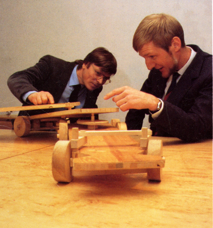

Inga större problem men för att övertyga åkaren var vi tvungna att ta fram en trämodell. Åkaren krävde ändå att han måste kunna styra trailerns första axel som därför var infäst mot ramen med en vändkrans och nödvändig hydraulik, ett par hundra kilo onödig vikt då denna funktion aldrig kom att användas under trailerns livstid. Egentligen var det ju bara två leder, så även på linkekipage och bil+släp. Visserligen lite annan geometri men det övar man in vilket lätt visades med trämodellen.

När det gäller olika axlars avstånd och inbördes placering var det givna mått för att uppnå 51,4 ton enligt paragraf 106 (broformeln) samt även gällande framkomlighetskrav. Kombinationen som tråden nu råkat handla om var även uttestad i VTI:s datamodell för vältstabilitet och fick bättre värden än för motsvarande bil+släp förutsatt att den bakre medspårande axeln låstes vid hastighet över 40 km/h.
Konstruktionen med mellanled var ändå lite klumpig och onödigt tung, det var därför vi försökte ta fram en konstruktion utan mellanled som den här tråden egentligen startade med och som visas på filmen.
