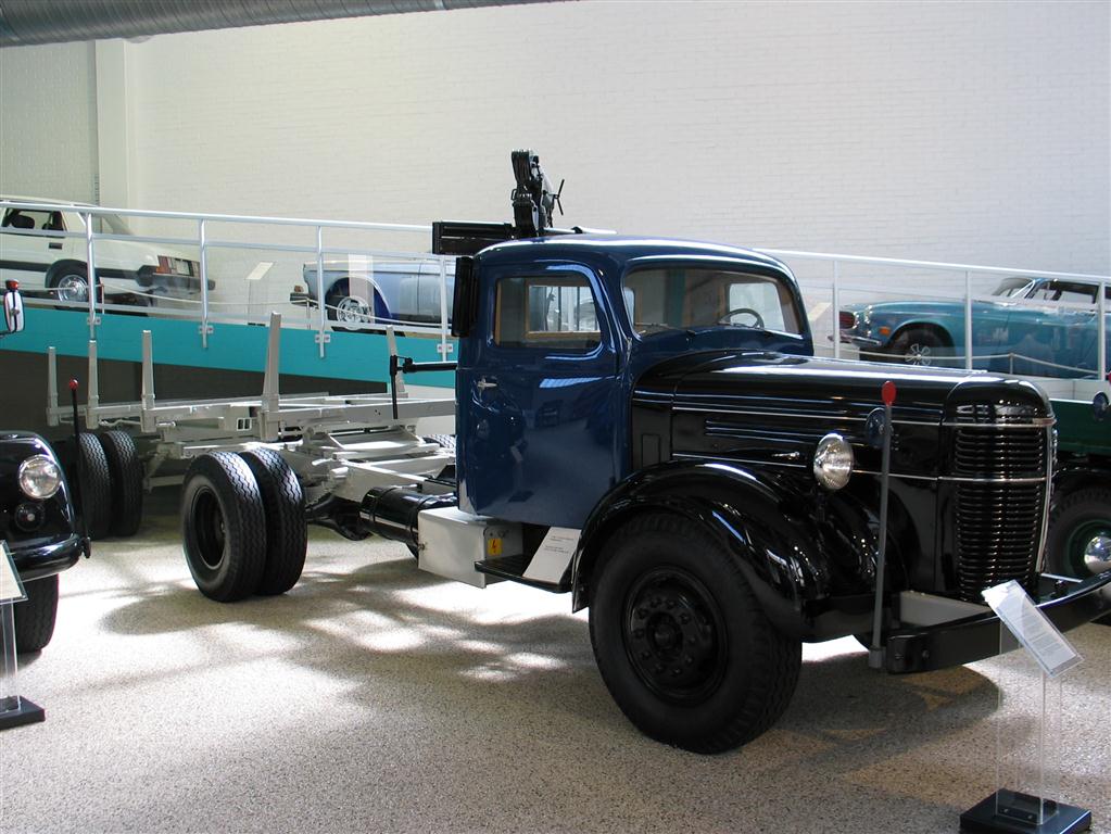

Rätt Thomas, att den "kardanlagrade" skivan såg dagens ljus berodde på att de negativa orsakerna jag angav ovan ställde till så mycket skador på dragbilens ram vid exceptionella laster. Den fungerade någorlunda på maskintrailers med låg tyngdpunkt på lasten men var vidrig att använda ihop med en vanlig flaktrailer. För att motverka överbalansering vid högre tyngdpunkt på lasten fans justerbara mellan-klotsar för att begränsa kardan-lagringen men glappet i "noll-läget" var ändå tillräckligt farligt (instabilitet). Detta är egen erfarenhet från Jost 3,5 " .
Jag kan tänka mig att denna lösning fortfarande används okritiskt i brist på andra alternativ.
Lösningen med en vändkrans monterad på bilramen med led-axel ovanpå var däremot ingen dum lösning annat än det var svårt att koppla isär fordonen.
Jag sänder en bild från Volvo-museet visande en sådan trailer.
IMG_2866 (Medium).JPG (123.04 KiB) Visad 31409 gånger

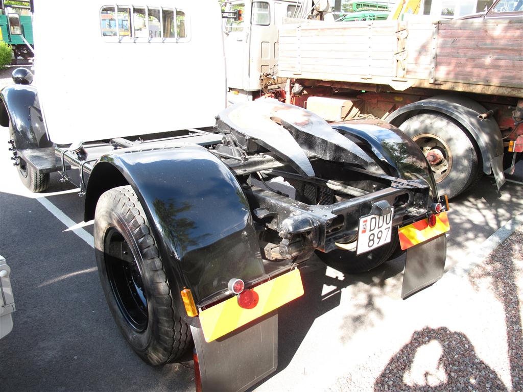

Kjell T skrev:När började fabrikstillverkning av vändskivor? De timmerbilar som användes här på 50 och 60 talet hade en enkel konstruktion som troligen var tillverkad av någon lokal förmåga. Finns det möjligen bildmaterial på äldre konstruktioner?
Här är en bild från en skiva monterad på en fd militär Volvo 192 (långnos).
Bilden från Tunga Mas-Träffen 2009.
