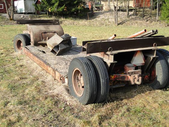

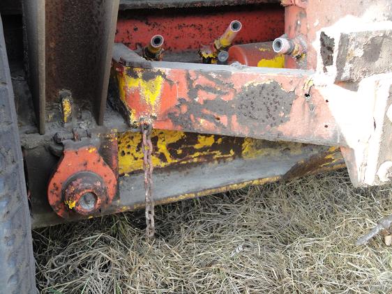

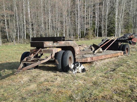

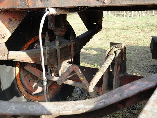

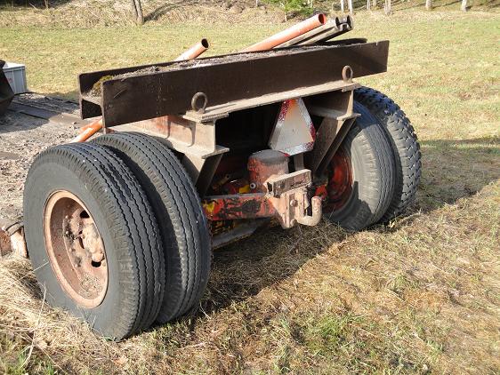

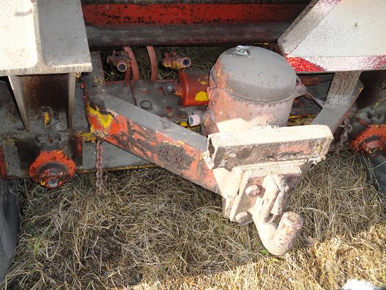

Inläggav Patrik C Eriksson » 16 maj 2011, 21:50
Några bilder på min trailer, som jag har en förhoppning o få måla upp o skaffa en dragbil till så småningom. Balkarna ska skäras bort men är ej helt säker på hur mycket som ska bort mellan bakhjulen. Patrik
