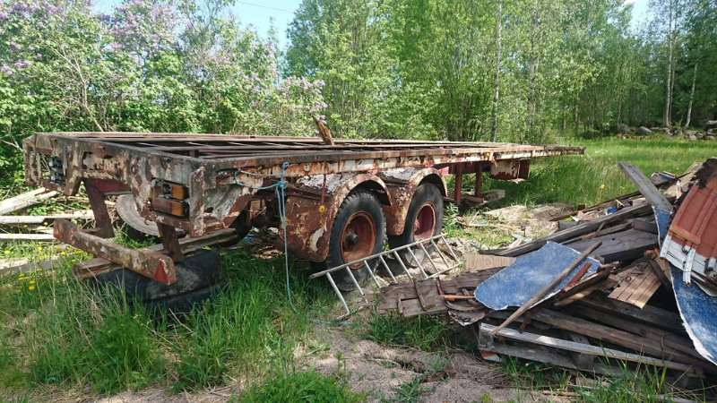

En bild på objektet, som sagt så krävs det många timmar innan den kan besöka bilprovningen. Ägaren har planer på stt skicka iväg den på skroten, men jag tvekar om jag ska försöka köpa den för skrotpris. Tror inte jag kommer att få tid att göra något av den tyvärr. Dessutom står den 30 mil bort så det kommer att bli merkostnader innan den är hemma.
Men vi får se, har inte funderat färdigt ännu.
Gissar att den har rullat hos någon Bilspedtionsåkare från början, ramen är röd och på kantlinan finns spår av grön färg under det vita.
Någon som känner igen den från Hudik-trakten?
