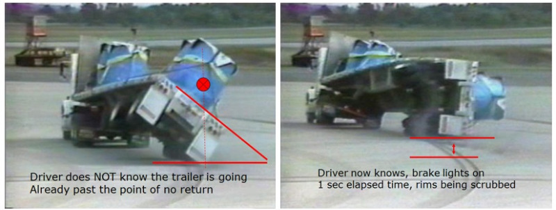

En fara med veka ramar och delad last koncentrerad till axeländarna kan vara vridstabiliteten som bifogad bild avser att visa. Om lasten i stället hade flyttats samman något närmare mot mitten hade den bidragit till att styva upp ramen och vältningen skett något senare (vid högre hastighet).

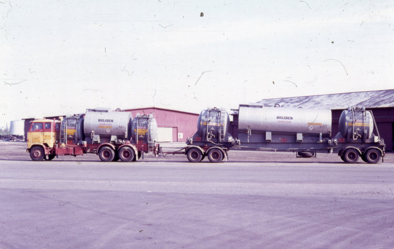

Tidigare fordonsutveckling, 70-tal. Den här lösningen ersattes med den trailern som vi diskuterade komfortproblematik kring. Trailern fick avsevärt bättre lastförmåga, båda kombinationerna 51,4 ton. En av förklaringarna var att trailern behövde endast 3 fack och var fribärande. Här gavs goda tillfällen att jämföra lastplacering, i ena transportriktningen ytterfacken och för den andra mittankarna. Jag hämtade själv ekipaget hos Christian Olsson AB i Gbg och körde först ned det till Hbg för provlastning innan det hämtades upp till Skellefteå.

Per Thomson skrev:Tidigare fordonsutveckling, 70-tal. Den här lösningen ersattes med den trailern som vi diskuterade komfortproblematik kring. Trailern fick avsevärt bättre lastförmåga, båda kombinationerna 51,4 ton. En av förklaringarna var att trailern behövde endast 3 fack och var fribärande. Här gavs goda tillfällen att jämföra lastplacering, i ena transportriktningen ytterfacken och för den andra mittankarna. Jag hämtade själv ekipaget hos Christian Olsson AB i Gbg och körde först ned det till Hbg för provlastning innan det hämtades upp till Skellefteå.
Släpet på bilden, hur uppförde det sig med lass fram och bak?
Jag hörde aldrig om något problem med det ekipaget. Det var ju aldrig tal om några dellaster, alltid samma axelbelastning oavsett fram och återresa. Vi hade väl lite betänkligheter när mittankarna inte var med, vilket hände periodvis för att returflödet inte balanserade. Då kunde yttertankarna fyllas till max för den vikt som svarade mot mittankarnas egenvikt.
Yttertankarna hade den längd som precis klarade att behov av skvalpskott inte behövdes. Normalt hade vi aldrig skvalpskott på något fordon då tankarna alltid var dimensionerade för fullast. Således hade den långa mittanken för släpet inget skvalpskott.
När tomma mittankar var med styvade de upp såväl bil som släp. Borde ha känts lite ostadigare med last i yttertankar när mittankarna ej var med, alltså ingen ideal lösning. Därför utvecklades den fribärande tanktrailern. Konstruktionsskisen som jag tog fram för traileridén lämnades med offertförfrågan till Tankmobil och Christian Olsson. Tankmobil svarade att de kunde inte bygga en sådan trailer. Idén med fribärande trailer för full bruttovikt och separata utrymmen för tur och retur-vätskor har visat sig mycket lyckad och används än idag. Då dagens bestämmelser är gynnsammare behövs ingen dollytrailer. Häromdagen träffade jag den chaufför som mest har kört det ekipaget och frågade om det kör- eller komfortmässigt märks någon skillnad mellan last i yttertankar kontra mittanken. Absolut ingen skillnad blev svaret.
