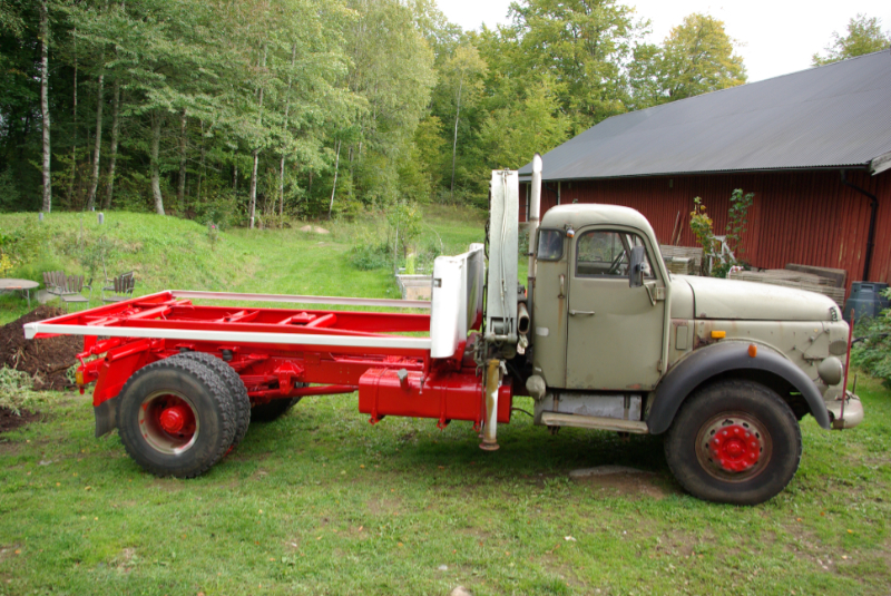

PS! Idag är flakbotten på plats och på måndag lägger vi plåt på den.
