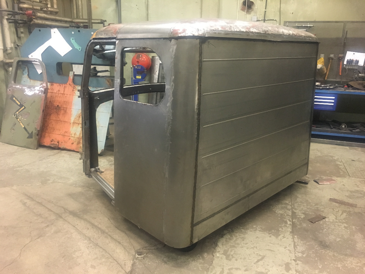

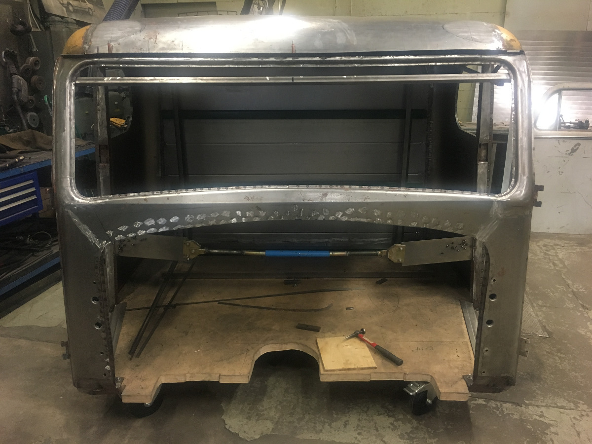

När det gäller hyttrenovering kanske man inte inte ska lösa det på egen hand om man inte är van med karosserisvetsning.
Här är en länk till renovering av min egen hytt som var rejält angripen (obs 3 sidor). Golvpartier kanske man kan klara själv om man är något svetskunnig och har tillgång till en enkel bockningsmaskin. I samma kategori (Hyttverkstad) finns också tips till kvalificerad hjälp. http://www.veteranlastbilar.se/phpBB3/viewtopic.php?f=22&t=2427
Inlägg: 7555
Re: Scania LBS 111 1976
Inläggav Per Thomson » 15 jun 2018, 11:16
Här ett par bilder på en fint renoverad hytt. Det är viktigt att göra en stabil invändig fixtur innan man börjar renoveringen.
