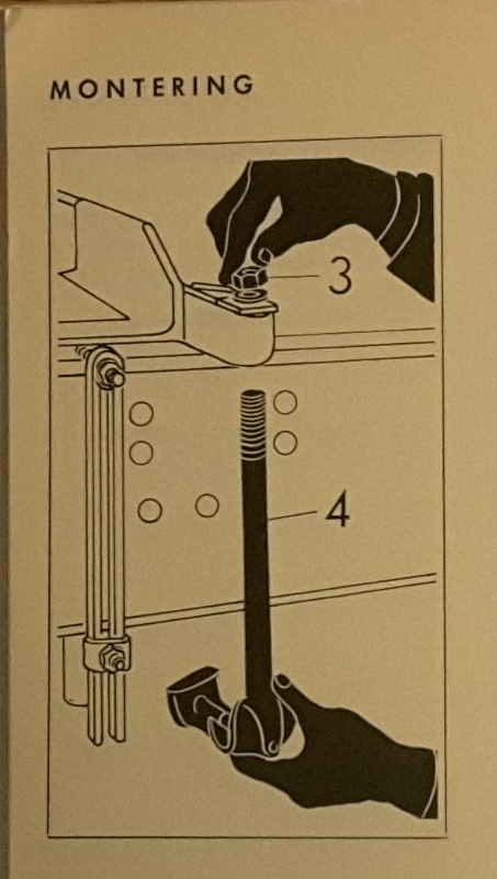

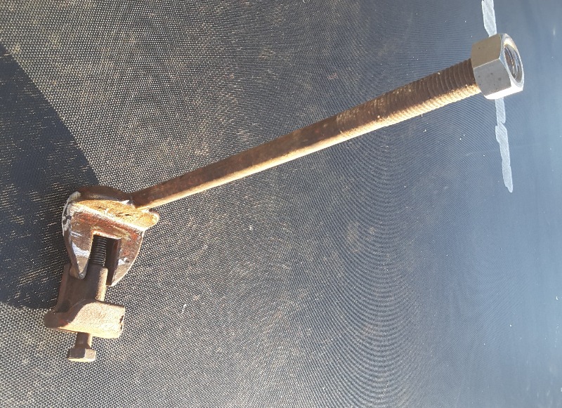

Jag söker ramfästeskruvar till en HIAB 193 wirekran som ska sättas fast i ramen på lastbilen, Volvo Viking 1956.
Är det någon som har sådana eller vet var man kan hitta.
En finns men behöver fyra.
Till skruven hör också en hylshake som ska fästa runt rambalken.

Det blir nog ett svårt detektivarbete. Om inget tips inkommer lär det inte vara så svårt att tillverka något liknande, den behöver ju inte vara så sofistikerad i nedre änden som originalet visar.

Kanske går det att använda fäste av modernare slag?

Ja, det blir nog den bästa lösningen om inget dyker upp.
Prövar att använda två långa dragstänger på var sida om rambalken och tjocka plattjärn.
