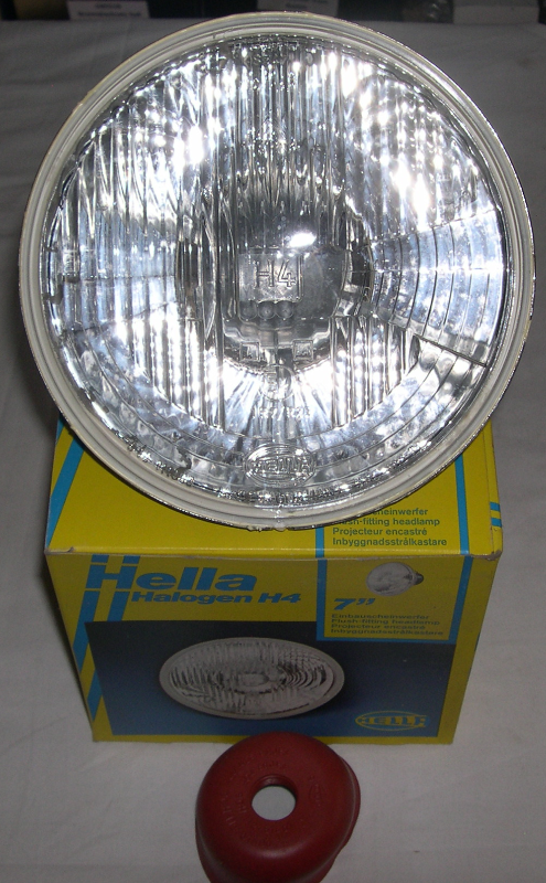

Den här insatsen kanske passar?
http://www.veteranshop.se/veterandelar- ... ts-7-hella

Jag glömde länken. Här är pottorna som håller insatsen också så det går alltid att få till det.
https://www.blocket.se/halland/Lucas_7_ ... a=23_3&w=3
