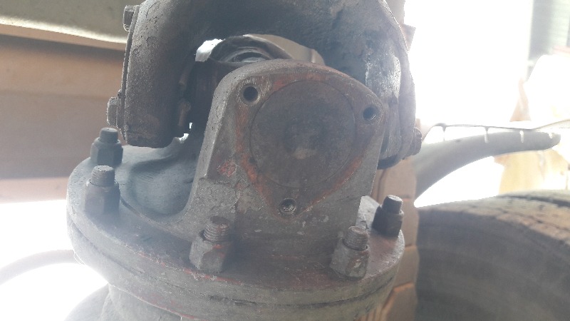

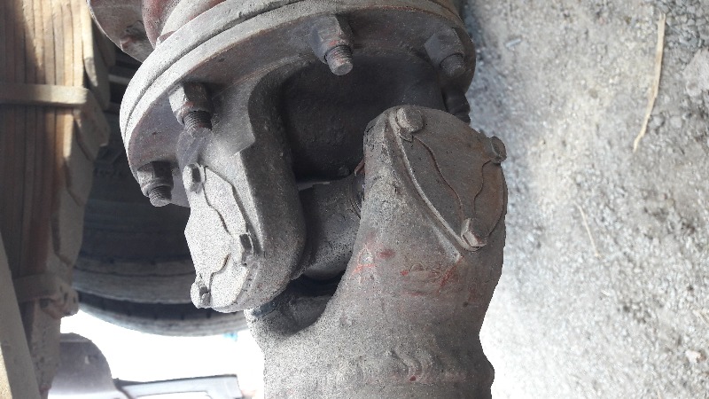

Eftersöker ett knutkors till min kardan som är från okänd lastbil, diametern på lager kopparna som sitter under locken som håller det på plats är omkring 44 millimeter och diametern på korset emellan locket på kopparna rakt över är omkring 125 millimeter. Knuten är ej delbar med överfall som det brukar vara på scania och korset hålls på plats av utanpåliggande lock. Bifogar några bilder. Vore VÄLDIGT tacksam om någon visste vad det är för kors samt vart det kan inhandlas ett nytt. Med vänliga hälsningar Fredrik.

är inte säker på nå vis men ser ut som regentknut jag har liggandes i garaget S-O karlsson

Hej ! Din knut är samma som på 76:an troligen även 75:an,och det stämmer ju rätt bra när den sitter emot en dubbelkardan modell RD 75. Tror även tidiga modeller av 110:an hade samma bestyckning. Mvh Pontus :wink:

Artikelnummer på korset är 750602,men det är säkert nummerändrat flera gånger om det ens finns kvar. Enklast är nog att leta upp en gammal 76:a och plocka ett,alternativt ring till Holmsjö och kolla om dom kan hjälpa till.

Jag tror att alla 110.or hade modellen med lösa överfall, jag hade en -69 och där var det så i alla fall. Jag tappade nämligen stången på den en gång så jag vet exakt hur det ser ut...
Mät diametern på hatten och totala längden på krysset, kryssen har standardmått så det finns ett begränsat antal modeller.
Det kan mycket väl vara samma kryss som på en "vanlig" 110.a, minns jag rätt ska krysset till T60-stången som satt på 110.an vara 44X149 mm.

Krysset ska tydligen vara 44X126 mm. Här är en liten lista med olika nummer hos olika tillverkare på samma kryss, billigast lär vara att leta upp någon handlare som inte representerar ett specifikt märke.

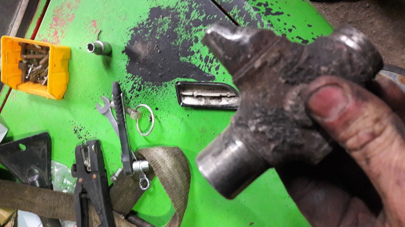

Okej tack för svar! Googlade lite på måtten du skickade och det kom fram att knut med samma dimension även sitter på Volvo 4300 och sånna knutar fanns på Olssons i ellös. Beställde en och hopas att den passar. Om inte annat kan man ju lämna tillbaka. Förhoppningsvis är den då här på fredag så man kan ut och glida lite i helgen om lusten faller på. Hör av mig när den har hämtats ut om det är rätt kors. Det kostade för övrigt 700 kronor inklusive frakt, misstänker att det är dyrare inne på scania. Med vänliga hälsningar Fredrik.

Korset är nu på plats, det jag köpte på oie.se var likadant som det som satt där innan och man fick med dom trekantiga brickorna samt skruv låsningarna och nya skruvar också. Snabb leverans-grejerna fanns att hämta ut dagen efter det att jag beställde och korset med tillbehör kostade strax under femhundringen. Stort tack för all hjälp!!! Med vänliga hälsningar Fredrik. Bifogar bilden på gamla korset som ett avskräckande exempel på vad som sker om man slarvar med fettsprutan.
