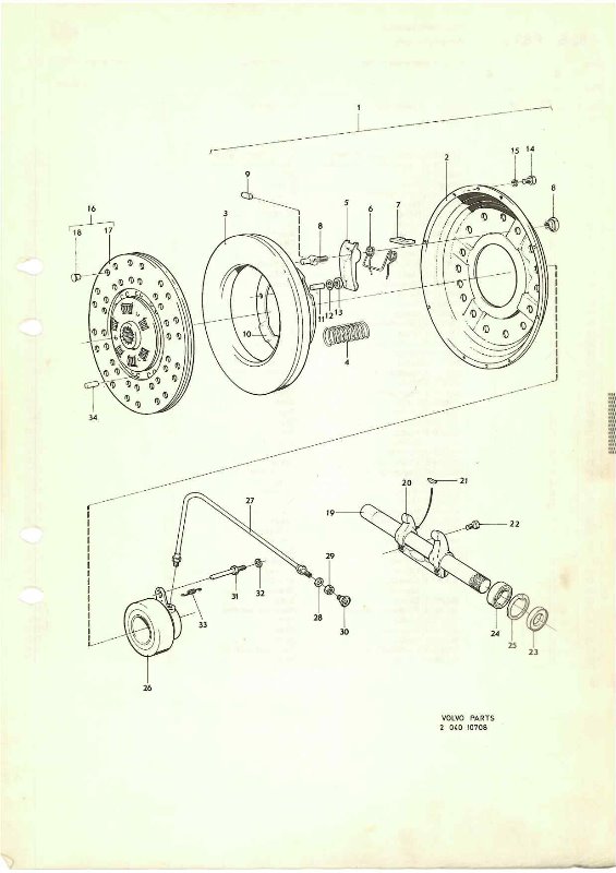

Hej, söker en kopplingslamell till min Volvo F83S -74, med en ZF växellåda av Typ S5-24-3. Är det någon som kan hjälpa mig med att hitta en ny kopplingslamell?
kekrogiu
Inlägg: 1
Blev medlem: 07 apr 2017, 20:16
Re: Volvo F83S koppling
Inläggav janper » 19 apr 2017, 09:38
Hej.

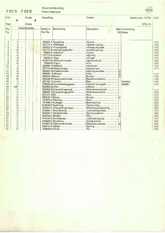

Här får du art nr du kan söka på.
Pos 1 Koppling 335325
Pos 3 Tryckplatta 330932
Pos 16 Lamell 267150
Pos 17 Lamellbeläggsats 275934
Pos 26 Urkopplingslager 267001
Pos 24 Kullager 181409 (SKF 6005-Z)
Denna koppling sitter i bl.a
F82-83S, L420 Snabbe, L430 Trygge.
