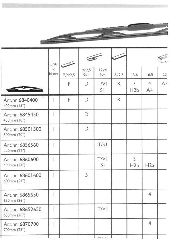

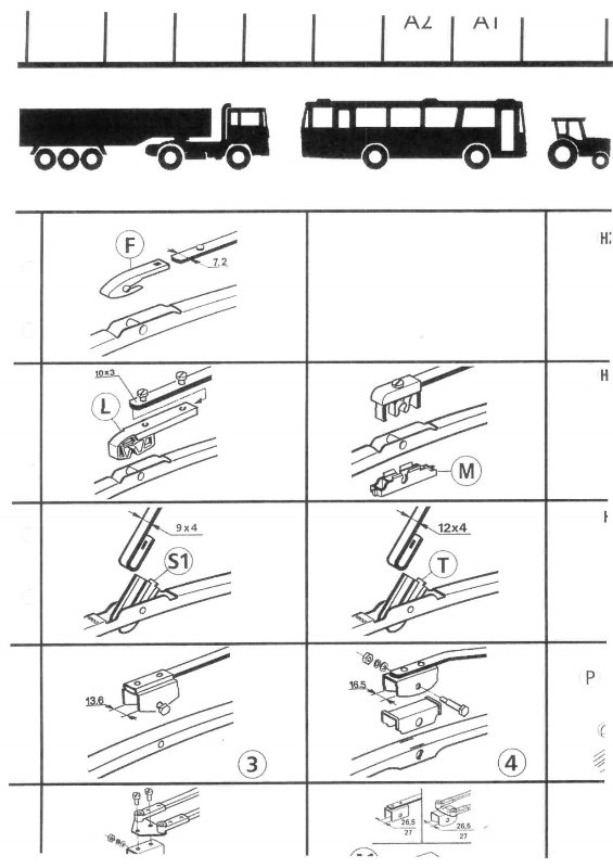

Inläggav janper » 10 apr 2017, 14:17
Hej.
Kom att tänka på det finnes även den modellen av rak arm som har en liten "vårta" på sig för låsning av torkarbladet.
Den med "vårtan" är 7,2 mm bred ( markerad med F på bild) medans den helt raka skruv modellen på arm är 8 mm bred (markerad med K på bild).
