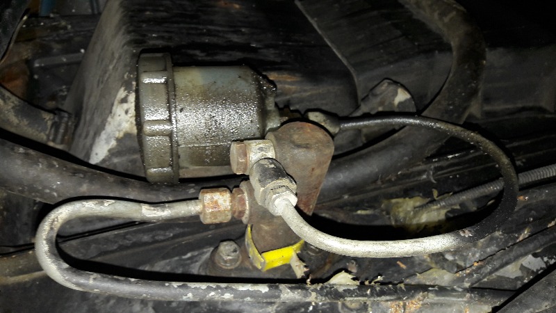

Hej! Söker efter en renoveringssats till huvudcylindern till en scania LB110 från -73. Den läcker inte ut någon vätska men när man smyger på pedalen rinner vätskan tillbaka till behållaren och pedalen går i botten men när man pumpar på den några gånger så funkar den igen. Såhär ser den ut:

Kostar nog inte många kronor på Scania som med all säkerhet har, i alla fall till dagen efter en beställning.

Okej, tack! Måste man uppge något artikelnummer då eller ska man bara fråga efter renoveringssats till kopplingshuvudcyliner till en scania 110?

fredrik123 skrev:Okej, tack! Måste man uppge något artikelnummer då eller ska man bara fråga efter renoveringssats till kopplingshuvudcyliner till en scania 110?
    Misstänker starkt att det är samma grejor på de flesta modellerna av den årsmodellen.
    Nej du kan beskriva vad du har för bil.
