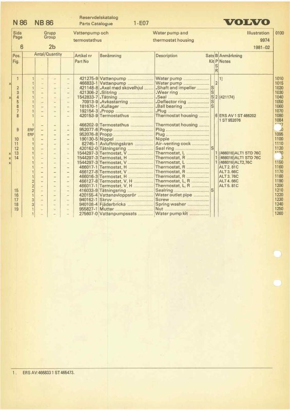

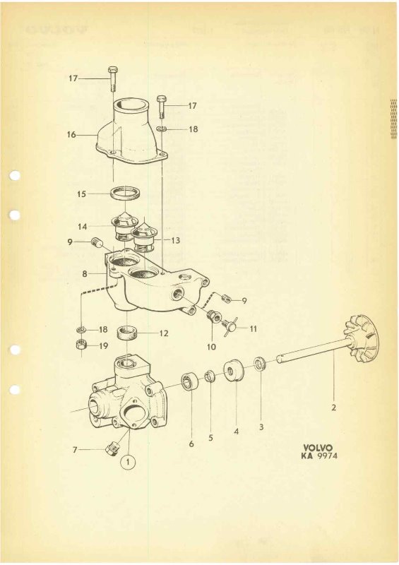

Inläggav janper » 15 feb 2017, 10:59
Vatten pump Volvo nr
Artikel Nr : VO 421275
ersatt av
FOR TD70D TD70E
VO 466753 HÄVARM 1,00
VO 466833 KYLVÄTSKEPUMP 1,00
FOR D-TD70A D-TD70B
VO 465473 HÄVARM 1,00 har utgått
VO 466833 KYLVÄTSKEPUMP 1,00 ersatt av 1698614
ersatt av 1699784
Kylvätskepump 1699784
Pris 7899:-
1 st finnes på huvudlager i Gent.
