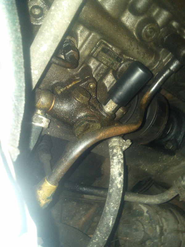

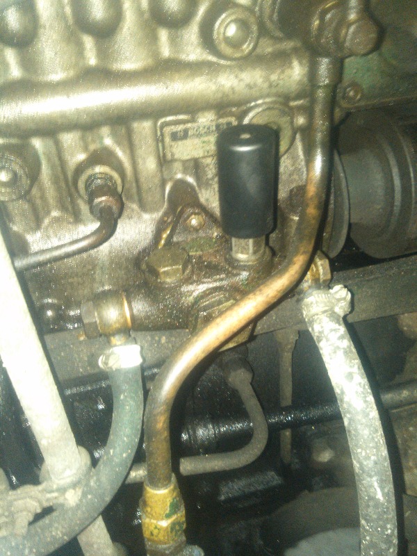

Nu har jag smått börjat ledsna på att det felar i bränslesystemet, så jag har bestämt mig för att gå igenom det grundligt fram till matarpumpen, ny matarpump och ny bränsleledning står på inköpslistan. Jag använder bilen varje dag så då känns det tryggt om man vet att grejerna är nya och fräscha även om man kanske egentligen kan laga pumpen med nya packningar. Men å andra sidan så tror jag att ny pump är billigare än att behöva ringa ut tungbärgare om grejerna skulle gå sönder, ren tur än så länge att det bara har hänt här hemma i krokarna men om man åker några mil hemifrån blir det plötsligt mycket jobbigare när sakerna går sönder. :roll:
Så nu till saken, jag behöver då en ny pump... Går dessa att få tag i på Scania eller är det någon vanlig slags universalpump? Behöver en så snart som möjligt så beställa från utlandet osv undviker jag helst. Återkommer med bilder på pumpen. Med vänliga hälsningar Fredrik.

Har tagit bort glaskoppen som ska sitta där slangen sitter på högra sidan/längst fram på pumpen sett från bilens färdriktning då det var den bland annat som var inlindad i ståltråd.

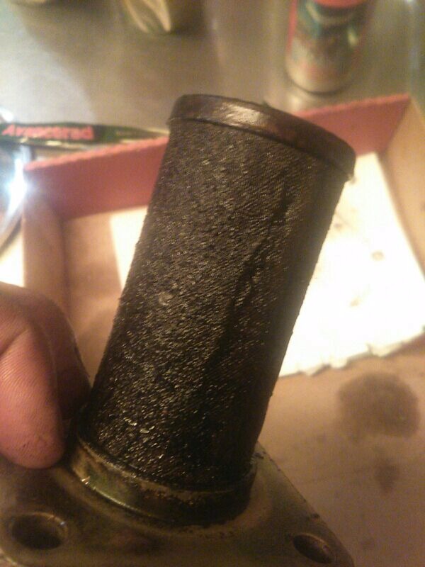

Okej, tack! Jag tömde ur tanken idag och ska försöka skölja ur den imorgon, gjorde även rent bottensilen och böt bränslefiltren samt bränsleledningen fram till matarpumpen. Silen var ganska så igensatt och filtrena vet jag inte när dom böts senast, har aldrig bytts i min ägo. Får se förhoppningsvis imorn om det blir bättre med ny diesel och sköljd tank, att hålla på utomhus i -19 grader är ingen höjdare direkt men det kommer ju kännas desto bättre sen när det är färdigt. :D med vänliga hälsningar Fredrik. Bifogar en bild på bottensilen också...

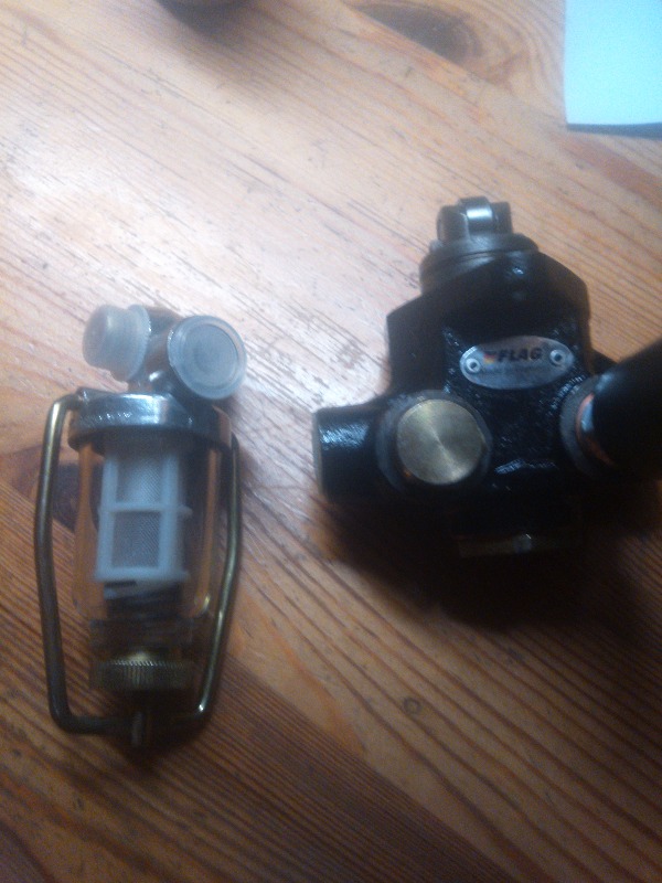

Fick tag i pump på Olssons i ellös, vettiga priser och snabb frakt. 10 av 10 :D

AR-63831 är det på pumpen :) när pumpen och ledningarna var bytta så kvarstod problemen ändå med att den kunde få i sig luft och dö rätt som det var, det visade sig att det var en spricka i röret som går ner i bränsletanken som var orsaken till detta. Mvh Fredrik
