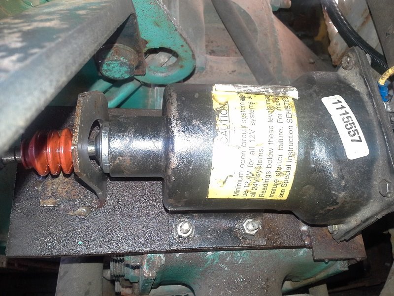

Det är inte så att någon råkar sitta på en 24v solenoid till ett bra pris?
Ska ha den till att stänga av dieselmotorn (TD120) så den behöver ha lite slaglängd, den som sitter i kom från en caterpillar 920 -76 men den har gett upp :cry:
/Patrick

Inläggav Intruz » 19 sep 2016, 20:48
hej Stefan
den ser ut så här och numret är 1115557
har han något annat som kan funka annars, pris etc?

Inläggav StefanM » 20 sep 2016, 08:20
Finns ju alla möjliga att välja på. Den jag tycker ser lämpligast ut är en CAV ersättning och den går på en tusenlapp plus moms. Det är en riktig stoppsolenoid alltså. Slaglängden framgår ej men det lär väl gå att lösa.
Rent generellt sett kan man inte använda startmotor solenoider (som din) eftersom lindningarna är anpassade för motståndet genom startmotorn. Kör man de löst så kan de alltså bli överbelastade och lindningen brinner av.
