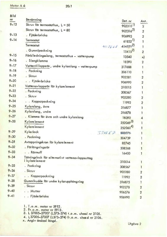

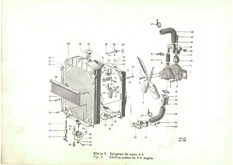

Hej.
Du får söka på veteranmarknad eller liknande efter art nr :
414521 ersatt till 417668.
Artikel Nr. . . . . . . : VO 417668
Beskrivning . . . . . . : TERMOSTAT
Produktgrupp. . . . . . : 42
Funktionsgrupp. . . . . : 2627
Vikt (g). . . . . . . . : 155
Volym (cm3) . . . . . . : 539,0
** ARTIKELN HAR UTGÅTT I VIPS **
A6 TERMOSTET TEXT.jpg (76.04 KiB) Visad 6102 gånger
A6 TERMOSTET BILD.jpg (63.38 KiB) Visad 6102 gånger
