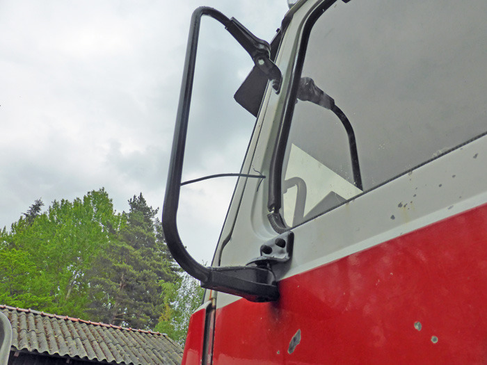

Forts: Så var en av de nya spegelbågarna på plats.
Beställde via ebay i måndags från ett företag i Estland och grejorna kom i dag. Företaget använder spårning så det gick att se var prylarna fanns hela tiden.
De såg bra ut. I en av plastkåporna (4 st) var det en spricka i som förm. orsakats under transporten. Det blev ju ett ganska stort och relativt tungt paket. Fixades med en limpistol. De såg rejäla ut och var precis lika originalet (fanns även hål för värmekabeln). Värre var att ta bort spegeln från den gamla. Inte gick det att ta bort den genom att vrida den stora plastmuttern (hoprostat). Får väl se hur det kan lösas, ny spegel?
Totala priset för två bågar blev ink. frakt till dörren och VAT (moms) 334 kr som betalades via PayPal.
Vill du kolla vad de har så gå in ebay och se på företaget Spareto. Sidan finns på svenska. Mejl kommer dock på engelska. Om du beställer, missa då inte att ange ditt land.
https://spareto.se/
Kabeln till värmen ser lite lustig ut.

Nå. Har du sprutat Tectyl i rören och lagt ett extra lager färg på bågarna, som jag sa?
Vad var det för plastkåpor?

Ser bra ut med lacken. Ska vaxa dem.
Över båda lederna sitter det plastkåpor (syns tydligt på bilden) och de hålls på plats av två skruvar M3. Här är en liten anmärkning då det på de gamla bågarna (finns ingen underkåpa) sitter skruv med plan skalle. Här har de i all hast? tagit vad som låg närmast till hands d v s med försänkt skalle. Kommer att byta ut dem. Den undre plastkåpan har inget hål för värmekabeln och inte heller för vattenavrinning så där bör det borras hål. I övrigt ser de rejäla och helt OK ut.
Bulten i den övre leden något för hårt dragen, är ju lätt ficxat.
Nice price!

Okej, det var de kåporna. Blev orolig över att du kanske skulle skruva på kåpor på backspeglarna. De kom först med 3-serien 1988.
Beträffande rostskydd så tror jag de håller längre.
Köpte piratare för en del år sedan. Gjorde en del rostskyddande och de höll i säkert två hela år innan rosten kom. Hade jag inte gjort det hade de nog bara varat över sommaren.
