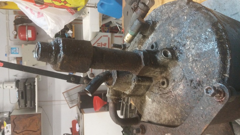

Inläggav Babelus » 26 apr 2016, 20:25
Plockade bort min i dag . Bendix stod det men inget nummer

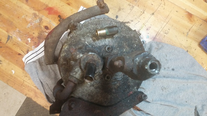

Inläggav Babelus » 26 apr 2016, 20:29
