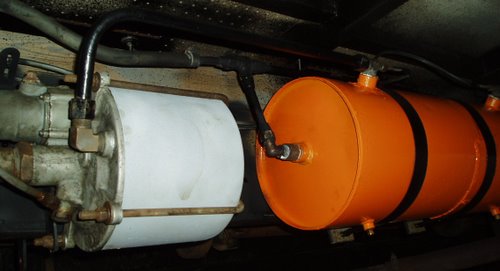

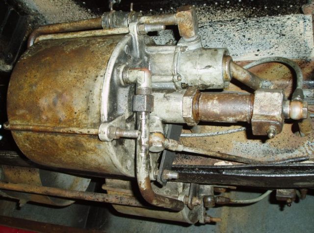

Hej Alla!
Jag har ett problem med mina bromsar till min Volvo F83 från 72 :(
Någon som har eller vet var man kan få tag i delar till dessa (se bild)? Skulle behöva 2 fräscha, helst kompletta.
När man nu äntligen hade fått svarvat bromstrummar och satt på nya bromsbackar så ger "klockorna" upp suck.. :x

Hej! Du skriver bromsklockor? Som jag tolkar din bild har du en 2 krets vakum bromsförstärkare. Och dom ger inte upp så lätt. Gjorde i ordning en Volvo skvader B615 , med D67motor för 15 år sedan. En grön en som brukar ses på div veteranmarknader. Det är i stort samma bromssystem på den, fast en krets. Vi besiktade den för 14 dar sedan för 15-onde gången, bromsvärdena har hållit sig bra I år med 0% (ej avsäsbar diff fram),och 3% bak . Har du tillgång till VOLVOS- repanvisning av bromsarna ? Mitt förslag är att du tar reda på var i felet består. Servon funkar i stort som på vilken personbil som helst. Det är bara det att grejerna är mycket större + en mycke viktig sak till. Det går att ta i sär allt sammans. Det kan vara ett mycket enkelt fel som hängda backventiler, störningar i reaktionsventilen. Eller slangar som är ersatta utan tanke på att de måste vara av ett speciellt utförande, så att de inte suger ihop sig, för då kan de ju givetvis inte transportera något vakum. Hur upplever du felet liksom......Om allt i oljetransporten är ok (ledningar och bromsslangar och slutligen bromscylindrarna) ska du kunna bromsa bilen i alla fall fast du får bromsa typ 4-5 gånger så hårt. Tror det spar dej mycket tid om du kollar upp den gamla utrustning du har i stället för att jaga nytt för i regel finns bara gamla delar att tillgå . Menar då inte de mest standardbetonade delarna som bromspackningar mm mm / Gösta

tack för infon, jag har rivit ner dessa och hittat trasiga membran i backventilerna. samtidigt har jag bytt alla packningar i cylindrarna nu.
har ännu inte satt ihop det ännu men en krets hade fullt av bromsolja i servon.
problemet började med att bromsarna hängde sig så fort jag trampade på bromsen, troligtvis backventilen som inte släppte..
sen "dog" kretsen och trycket uteblev helt. försökte mig på att lufta systemet men det blev inte alls bättre istället drack den bromsolja i mängder så nåt va fel.
nu hittade jag bromsolja i det ena servot. även en packning i bromscylindern var spräckt. nu är detta tömt & bytt men var kan man hitta nya membran till backventilerna tro? skulle tippa på att det är dem ivarje fall. tyvärr har jag inga böcker alls att leta i..

alla cylindrar har genomgått renovering vad jag menade va att packningarna i cylindrarna (på bilden )alltså bromscylindrarna till servon är bytta. mitt problem nu är nog mer backventilspackningarna. kan du fixa en manual på bromsen vore jag tacksam.

nu ser det lite ljusare ut på bromsfronten för "lukas" tanken har blivit blästrad, rostlagad & pulverlackad tillsammans med resten av delarna.
Ena kretsen är fixad med det utomordentliga limmet Liquisol som räddade mina membran genom tips från Gösta som även fixade sidor ur verkstadshanboken, tack för hjälpen.
