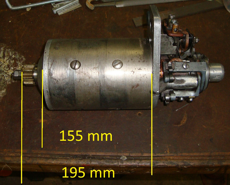

Hej,
Arsenalen i Strängnäs håller på att renovera en stridsvagn m/21-29 med Scania 1544-motor. Man kan läsa om renoveringen här: http://blog.arsenalen.se/om-stridsvagn-m21-29/
Motorn är inte original utan vi har fått tag på en lastbilsmotor från samma epok. Nu har vi kommit så långt att motorn ska startas, men då visar det sig att startmotorn går åt fel håll! (Startmotorn hörde inte till motorn).
Och nej, det går inte att bara vända rotationsriktning på motorn, bendixdrevet fungerar nämligen bara åt ett håll.
Har någon en BOSCH BJG startmotor som går MEDURS sett från drevet? Drevet har 9 kugg. Se bilder nedan.
Mycket tacksam för alla tips som leder någon vart!

Inläggav StefanM » 17 dec 2015, 12:54
Det skulle ju underlätta om vi redde upp begreppen lite här. Det är mycket få motorer som går baklänges och om nu startmotorn ni har nu går åt fel håll, vad är den till? En startmotor som kommer från originalmotorn eller nämnda lastbilsmotor som är "likadan" borde ju rimligen ha en startmotor som går åt samma håll?
En startmotor som snurrar åt andra hållet brukar vanligtvis vara monterad i hål från växellådssidan.

Inläggav Volvo-TPV » 17 dec 2015, 13:51
Ja, det är säkert som du säger att denna startmotor som går åt "fel" håll har varit monterad från vxl-lådssidan på något okänt fordon. Problemet här är att det är en väldigt gammal stridsvagn och en väldigt gammal motor och för att överhuvudtaget lyckas har delar plockats ihop ur Arsenalens och andras förråd. Ingen vet var denna startmotor ursprungligen kommer ifrån.
Vi har två lösa BJG-startmotorer, men båda går åt fel håll :-( Vi har nu lånat en startmotor från ett annat fordon i museet (arttrak m/28) som har samma Scania 1544-motor och den går åt rätt håll så nu har vi fått igång motorn vilket var väldigt kul. På något sätt måste vi ändå lösa problemet, det kan ske på olika sätt, t.ex:
1. Hitta en annan motor som går åt rätt håll eller som går att plocka bendixdrevet från.
eller
2. Modifiera en av dem vi har, vilket innebär att ändra rotationsriktning och byte av bendixdrevet som kanske då måste nytillverkas.

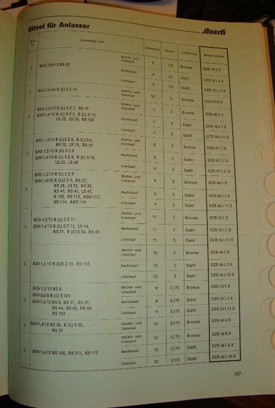

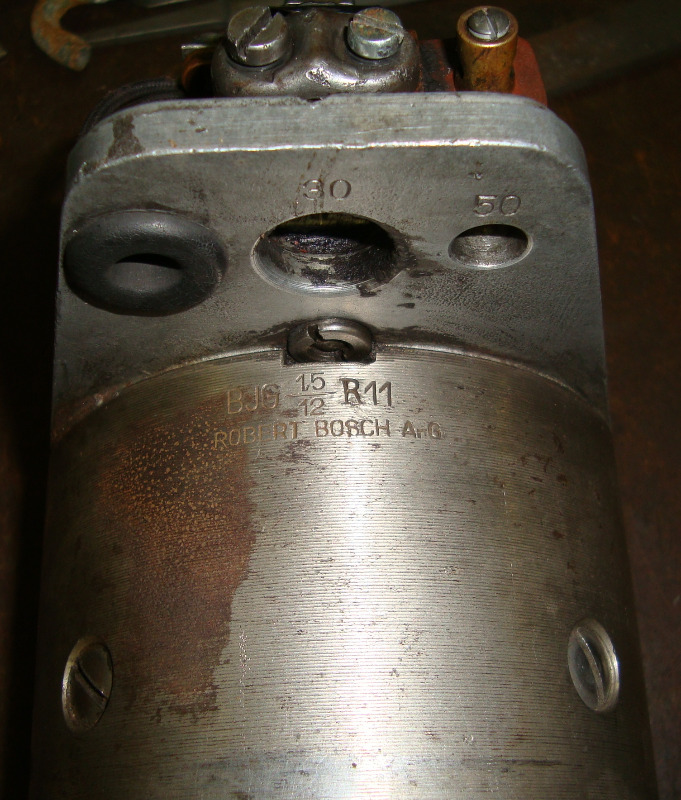

Hej igen,
Vi har kollat lite i gamla Boschkataloger ikväll. Själva startmotorn har samma beteckning "BJG 1,5/12 R 11" för med- eller motursdrift, men man beställer sedan olika drev för de olika rotationsriktningarna. Hur man kopplar om själva motorn framgår inte, men det är säkert en bagatell jämfört med att hitta ett drev för medursdrivning.
Så frågan kvarstår, vem har en Bosch BJG som går medurs? Eller vem har en låda Bosch DZR-drev enligt listan på bilden? (Ritzel=drev, Anlasser=startmotor)
