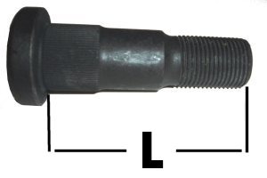

Vad är det för dimension? Går kanske att använda från något släp el liknande. Lägg ut en bild på bulten du söker, gärna med mått om du har möjlighet. Någon här kanske känner till något liknande. Borde vara enklare och billigare än att tillverka helt nya.

Inläggav Chris_West » 09 feb 2016, 17:34
Har även frågat hos några släpvagnsföretag samt bulttillverkare
(typ Släpis och Swebolt) utan någon lycka.
Bifogar bild på bulten.
Gänga: M18 x 1,5
L = 86 mm
Skallen ca 8mm tjock
Hittade en tillverkare i Kina som kan tänka sig att göra den men då måste jag beställa 2000 st!

Inläggav Kjell T » 10 feb 2016, 08:14
Vad är problemet? Det bör inte vara någon större konst att tillverka nya i mindre antal med hjälp av en dubbsvarv och lämpligt material. Kanske seghärdningsstål SIS 2541 vore lämpligt material?
