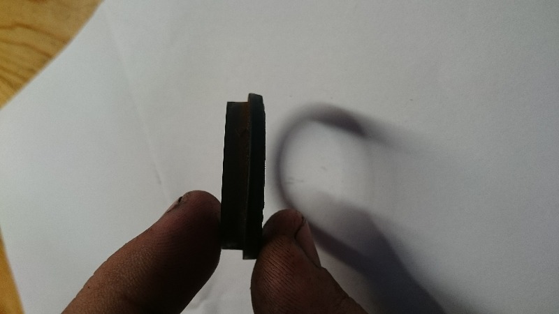

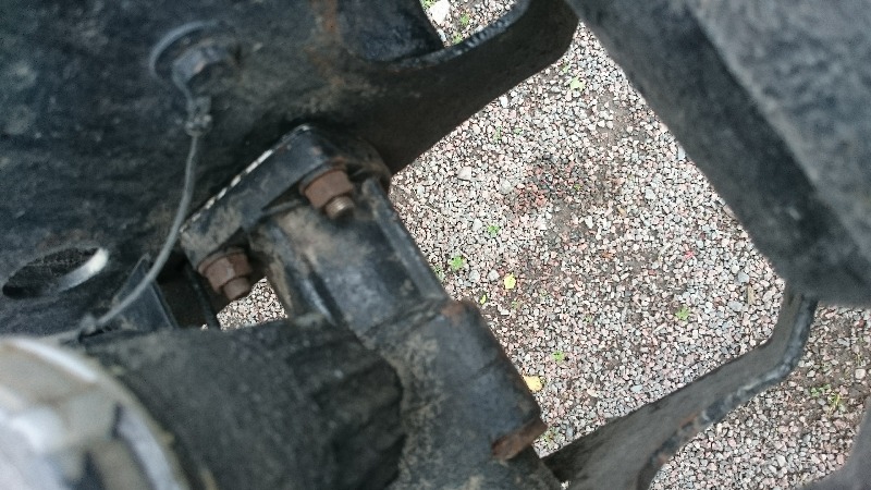

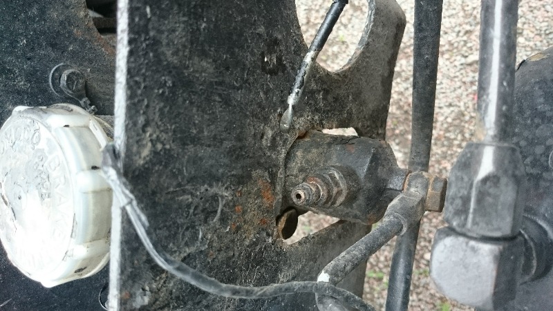

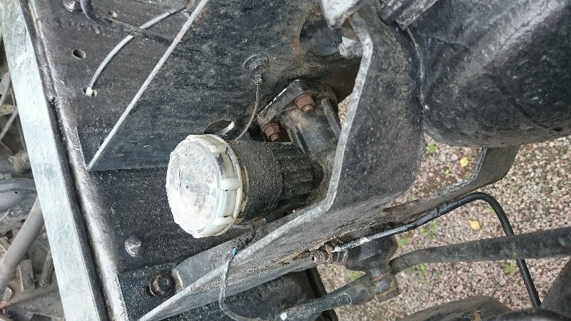

Här kommer bilder på en av cylindrana som jag behöver delar till. (den andra är identisk).
Viktigast är att jag får tag i två stycken av den packningen som är på bild, det står ett nummer på den: 352552. Mvh: Fredrik. :D

Det är clayton dewandre cylindrar. Packningarna i dem liknar ingenting annat så oftast är man hänvisad till korrekta satser. Jag har en del satser till Bedford, kanske är det nåt som är lika. Vad är diametern till att börja med?

Hejsan, nu i samband med en städning har packningen kommit fram igen. :D
Ytterdiametern på den tjockare delen: 38mm
Ytterdiametern på den tunnare delen: 33,5mm
Innerdiameter: 29mm
Bredd: 8,5mm
Mvh: Fredrik.
