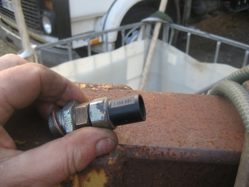

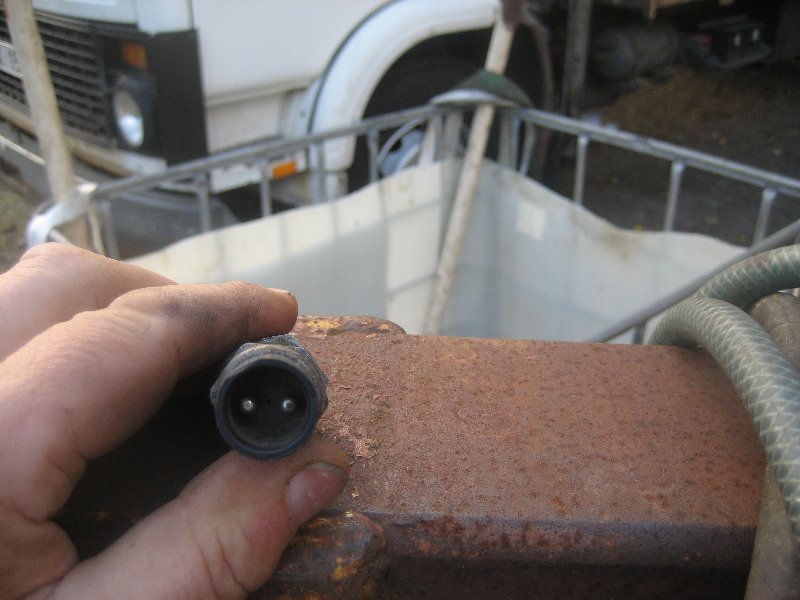

Söker en kontakt som passar i denna backljuskontakt/givare monterad på vxl.f616.

Såna kontakter sitter på både Scania och Volvo av vissa årsmodeller.
Det finns också dom här gul/röd/blå kabelskorna som man har till allt möjligt, där finns det runda skarvar.
De röda och blå honorna i dessa skarvar går att använda i stället för gummikontakten som ska sitta i givaren.

Har allt plockat fram 2 av den gula sorten som passar lite för lätt kännns det,på Volvoskroten i kungälv fanns inga,tack för scaniatipset.Det får kanske bli 2 ihop -pressade gula som nödlösning nu när höstmörkret kommer smygande

Om det inte finns en passande kontakt att få i kan det gå att löda på 2 kabelstumpar, fylla tomrummet med smältlim och sätta dit ett annat kontaktstycke. Man kan gärna använda en tvåledare med yttre hölje så slipper det sticka fram oskyddade kablar ur limmet, lättare att få tätt också.

Vill man inte använda de röda eller blå skarvarna så borde användbara grejor finnas hos Volvo. På sena F och tidiga FH modeller fanns kopplingsstycke av plast där man kunde köpa lösa delar. Reservdelarna till honan bestod av en kabelsko och en gummihylsa, dom delarna passar på din kontakt. Bla. baklamporna hade dom här anslutningarna.
