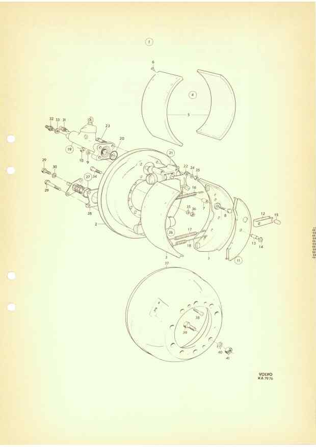

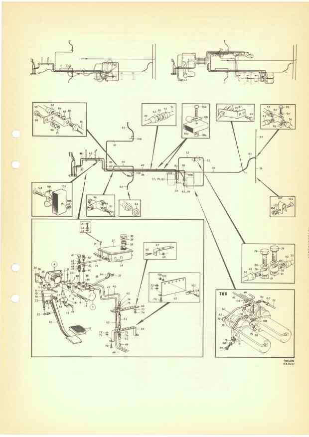

Inläggav Delmont » 09 jul 2014, 22:12
Hej,

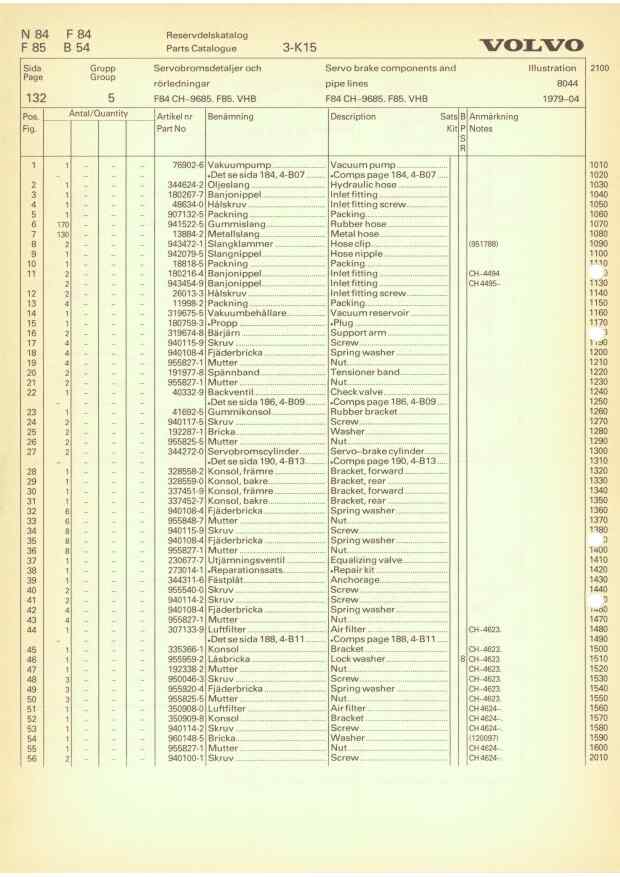

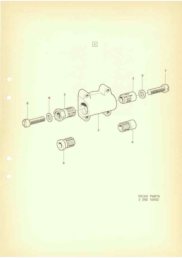

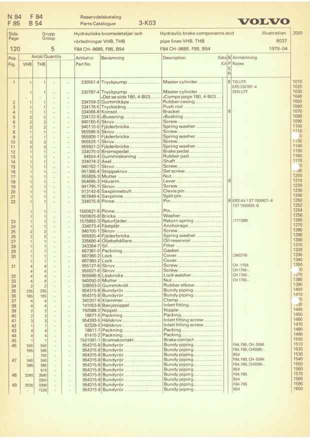

Fick inte upp så bra skärpa på bilderna att jag ser alla art.nummrens siffror :(
Det är delar till hjulcylindern. Detalj-nr 4, 5 & 17 på sprängskissen för hjulcyl. (Gummipackning, gummipackning & hållare) Sen behöver jag även bromsslangarna men där ser jag varken art.nr eller detalj.nr :(
Mvh Jonas
Delmont
Inlägg: 6
Blev medlem: 21 aug 2012, 21:36
Re: Letar reservdelar bromsar Volvo F85. Tips?
Inläggav janper » 18 aug 2014, 16:02
Hej.
Tyvärr har artikel :
230689 gummipackning
65392 gummipackning
230989 styrning
230884 styrning
230704 hållare
utgått hos Volvo.
Är det de hydrauliskaslangarna eller vackumslangar du söker till bromsystemet.
