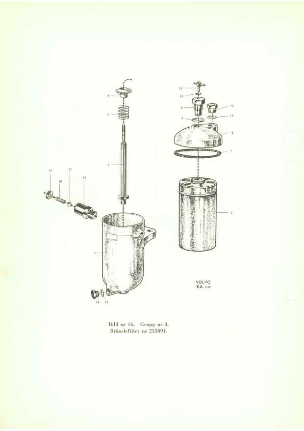

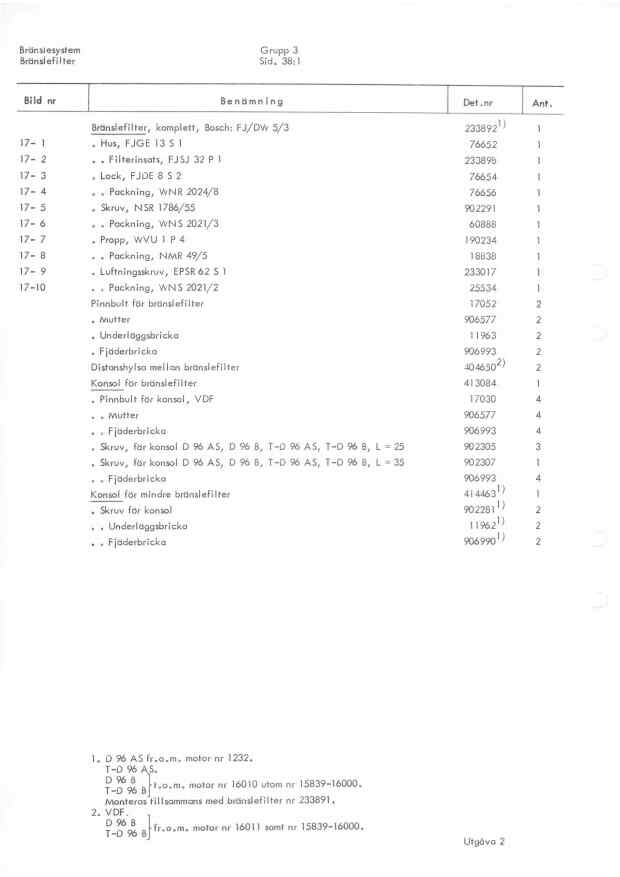

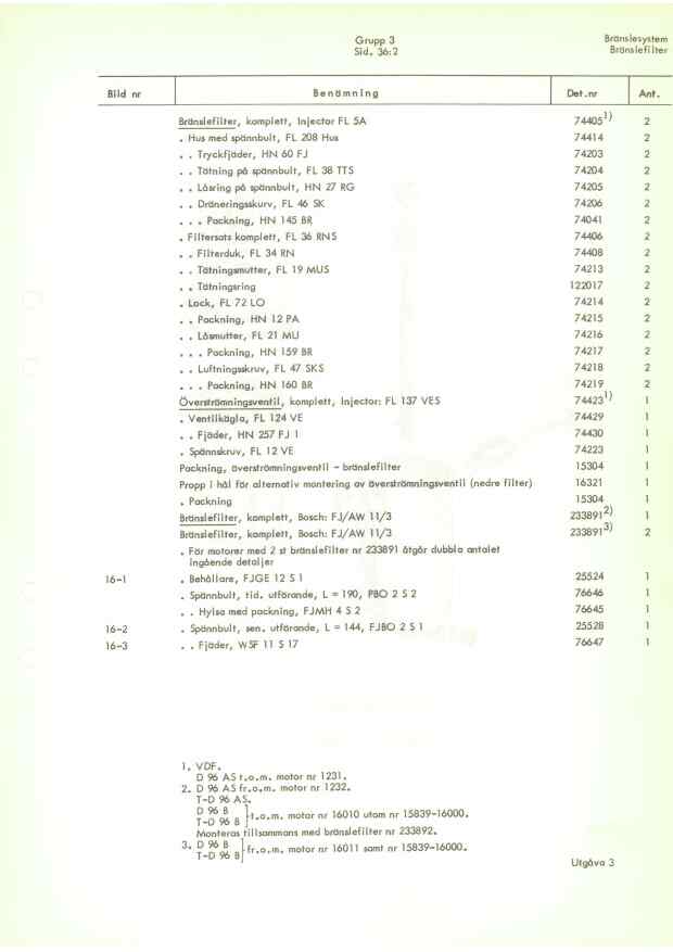

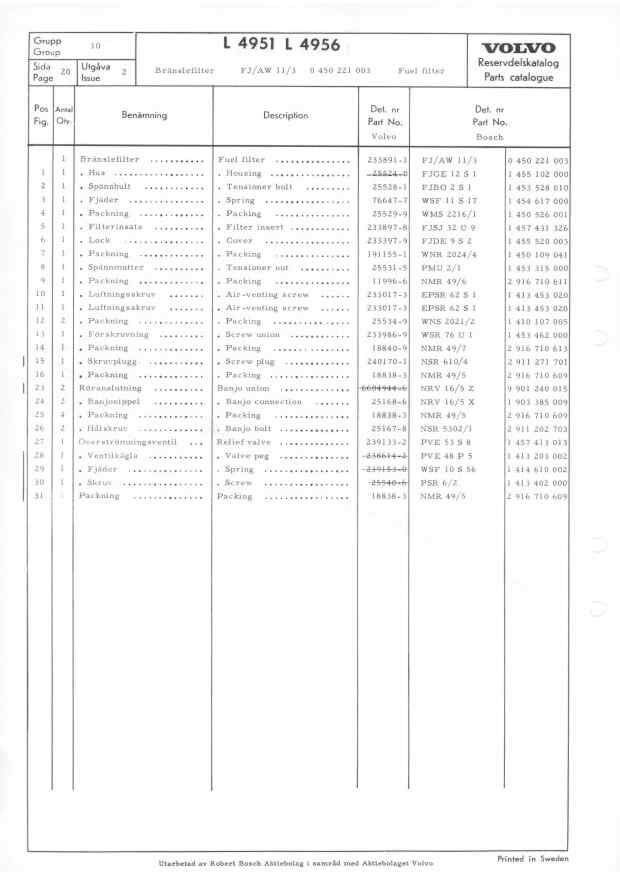

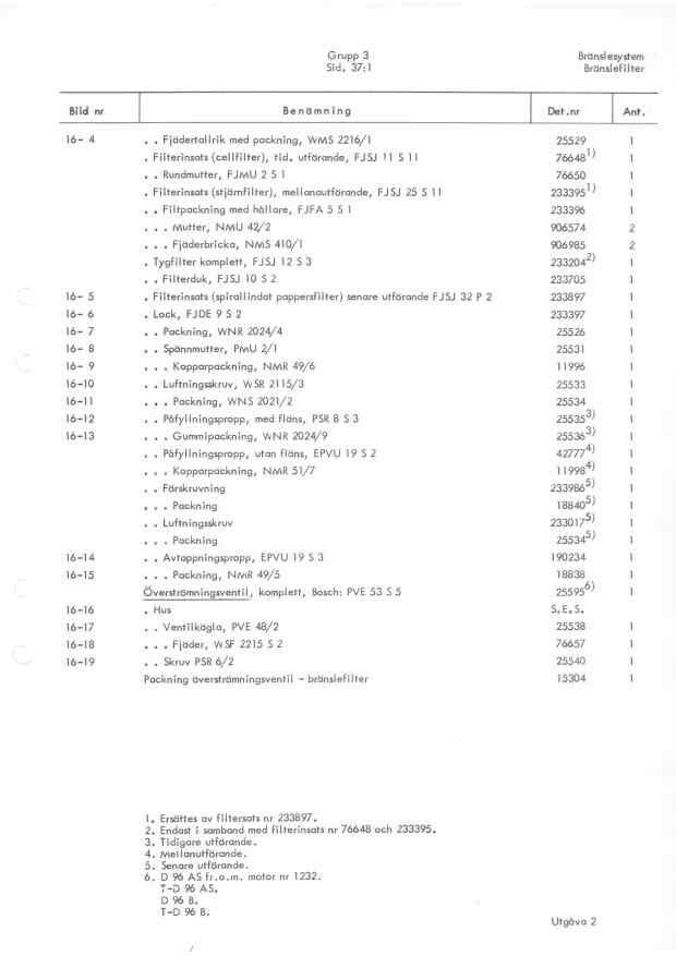

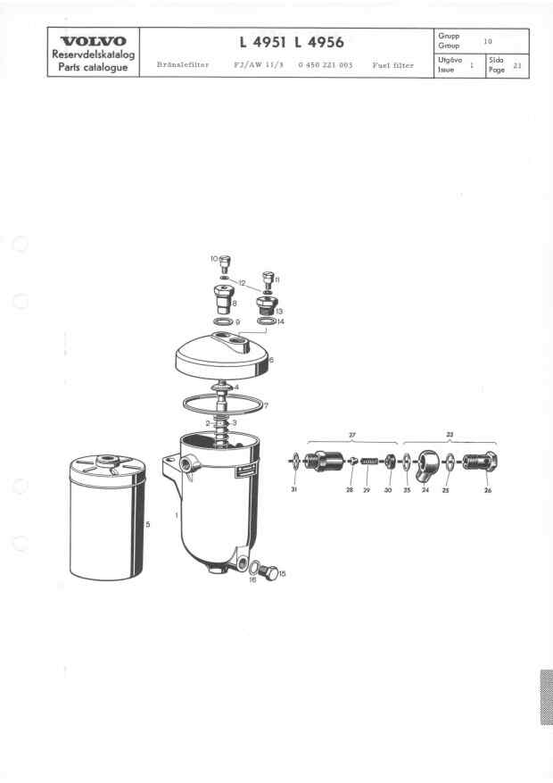

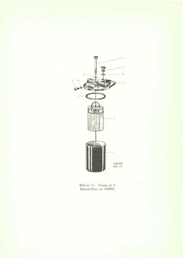

Här kommer det lite bilder så du kan söka på artikelnr.
Det stora filtret heter 233897.
Det lilla heter 233898.
Mvh
Jp
