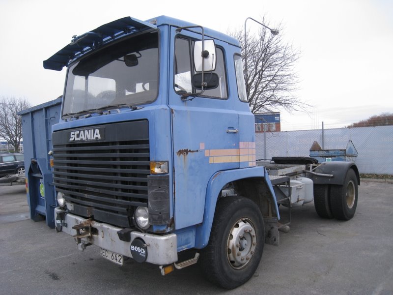

Inläggav Man_kan » 02 nov 2013, 18:54
så ser den ut

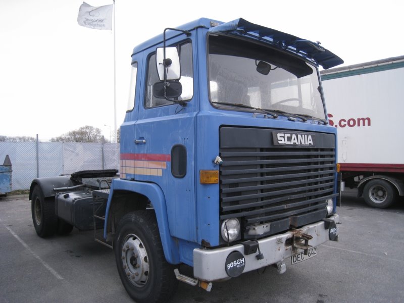

Inläggav Man_kan » 02 nov 2013, 19:08
högersidan

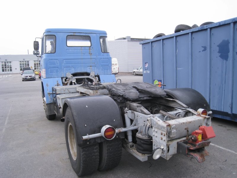

Inläggav Man_kan » 02 nov 2013, 19:09
baken

Inläggav Reid Hulting » 02 nov 2013, 19:41
Ser ju ut att ha klarat sig rätt bra. Hyttpumpen på de där gamla Scaniorna brukar man bli glatt överraskad av om de fungerar :wink: .
Betr. vad för trailer du kan ha, så är väl det mesta i trailerväg användbart. Maskintrailer är kanske inte det bästa eftersom det är en i sidled fast vändskiva, brytkrafterna kan bli rätt stora i sidled. En olastad 2-axlig dragbil kan också ha sina begränsningar med att få fäste för drivhjulen när det är halt, gäller även med tillkopplad tom trailer. Och en bilförsäljare som inte har nästan nya batterier i försäljningsobjekten, han finns inte :lol: .
F.ö. så verkar väl bilen värd att sätta i stånd, men draget längst bak får du väl ta bort innan besiktningen.

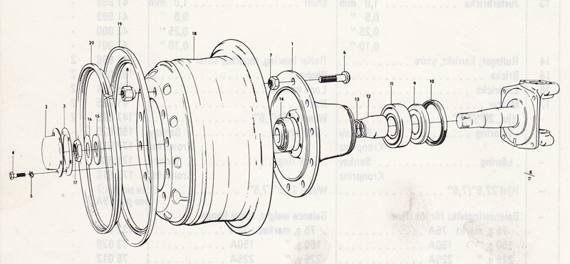

Hmm.. förstår nog inte riktigt detta:"eventuellt ett hjullager kan vara bromsar på vänster fram"?
Kanske du har rett ut om det är lagren eller bromsarna som låter? - eller glappar lagret?
Om lager (om lika som på LBS85, vilket är mycket troligt) så är det två stycken och båda är koniska, vilket borde betyda att de är ansättningsbara (ska dras med rätt moment). Om det är bromsarna som låter och du ska ta av trumman så kan du ju samtidigt kolla konditionen på lagren och fetta om.
Om du behöver köpa nya kan du kolla med Lennart Gustavsson i Fornåsa. Han har lagt upp sitt lager på Scania reservdelsnummer.
Yttre lagret (nr 14) = 14 623
Inre lagret (nr 11) = 14 836
Tätningsring (nr 10)= 173 320

kanon, jag har kollat o det är hjullager ras, så jag måste ha nytt inner o ytterlager :) bromsar va i bra skick,
då ska jag leta upp nummer till honom o ringa, hade lager från min gamla l85 men dom va för små för att gå på axeltappen :)
