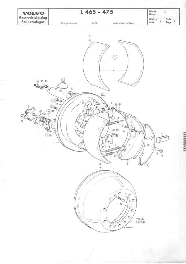

Jag letar efter en eller ett par bromscylindrar till drivaxeln på min gamla brandbilsbuss från 1969.
Chassiebeteckningen är B54, komponenterna borde vara samma som på Raske, Starke och kanske N84-85 om dom har trycklufthydrauliska bromsar.
Cylindrarna är lite speciella därför att parkeringsbromsen påverkar backarna genom en hävarm i cylindern som är av aluminium.
Cylindern sitter i 90 graders vinkel till skölden och är alltså parallella med axelkroppen.

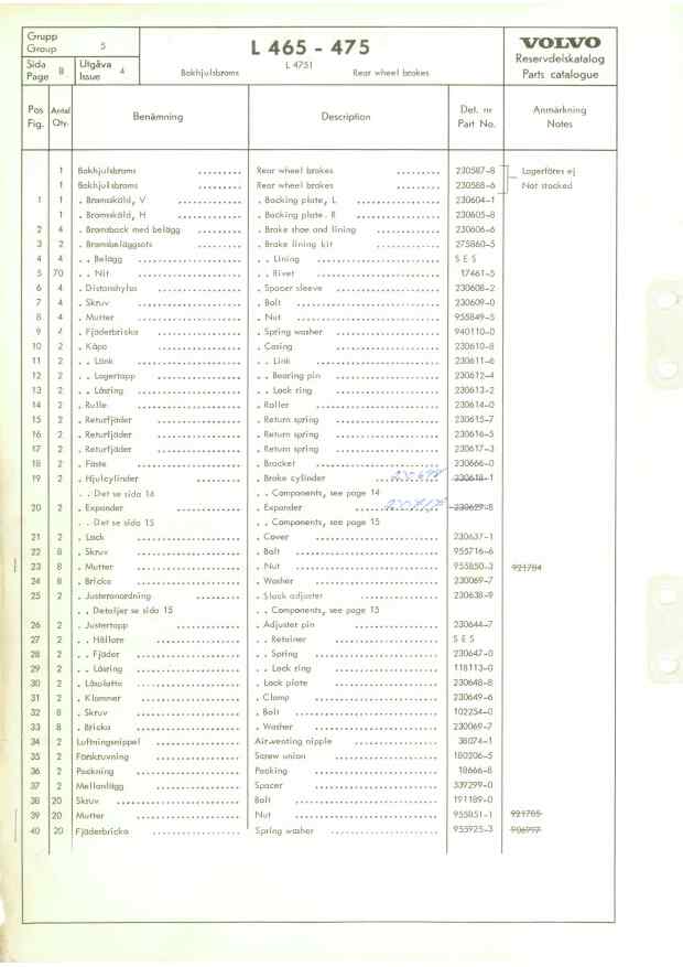

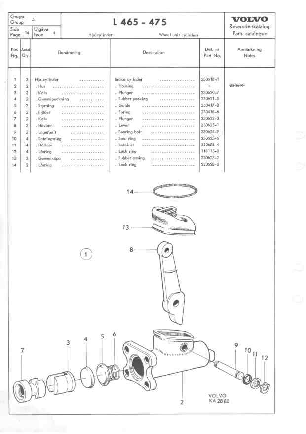

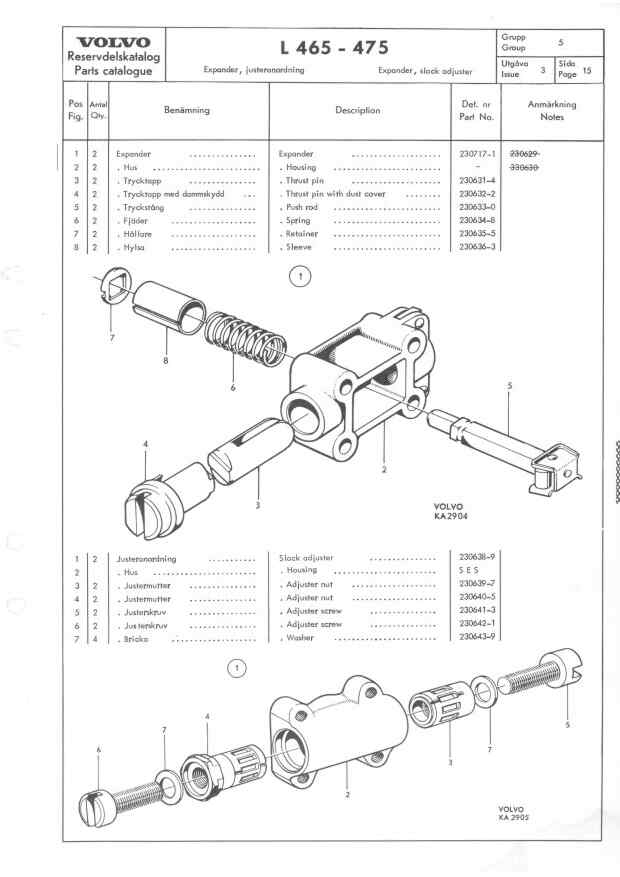

Hej.
Det kanske ser ut så här.

Inläggav herrstina- » 27 sep 2013, 19:10
Ja det är säkert den. Två saker förbryllar mig, teckningarna brukar vara ganska exakta och här ser cylindern ut att sitt på uppåt, på min sitter den bakåt. Jag var på Volvo och letade res.dels.nr, vi kom fram till 230698. Kan det finnas två cylindrar med så lika nr?
