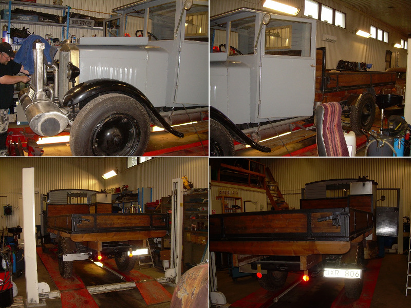

Jag tänkte bara visa några bilder på en av de bilar som sannolikt saknat identifieringsmöjligheter vid registreringsbesiktningen och därmed åsatts ett nytt fiktivt chassinummer.
Eftersom det rör sig om en gammal Scania-Vabis så är det bra att känna till att förkrigs-Scaniorna saknade chassinummer och endast identifierades med bilens motornummer. Om motorn är bytt under årens lopp så blir det på sätt och vis ändå "fel" om man hade satt den nya motorns motornummer som chassinummer. (Nu vet jag inte om originalmotorn sitter i bilen eller inte, men den hade nog gått att identifiera med Scanias hjälp om så varit fallet.)
Scania-Vabis - 1926 - Norrbotten - Kopior av alla kort.JPG (213.37 KiB) Visad 22401 gånger
Det vore ju synd att behöva förstöra en i övrigt fin bil bara för att den inte kan identifieras på rätt sätt. Men å andra sidan kommer ju bilen att förbli en "udda fågel" för flertalet entusiaster eftersom den saknar riktig historik och dessutom har ett märkligt chassinummer.
Att köpa sig eller "stjäla" ett "tidstypiskt" motornummer/chassinummer hade blivit fullkomligt felaktigt. Så den här ägaren har ändå gjort rätt.
Det nya chassinumret innehåller det nya regnumret plus året då den registreringsbesiktigades på nytt. Om man tittar på chassinumret kan man notera att besiktningsmannen förmodligen har gjort ett fel då årtalssiffrorna uppenbarligen är omkastade.
