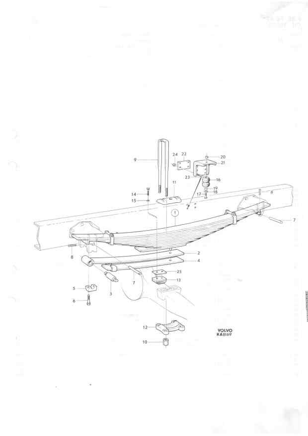

Hej, jag fick en 2:a på bes. på främre bussningen i bladfjädern höger bak på min nyinköpta F88 -70.. Nån som vet var man kan få tag i en dylik? Verkar vara gummibussning i hylsa som ska sitta där, inte mer än rester kvar av den gamla så jag kan förstå tvåan.. :-)

Eftersom ni sade gummibussning antar jag att det ser ut så här.
Pos. 3 art.nr 343348 Bult
Har utgått hos Volvo.
Men den verkar finnas hos SLP.
http://www.slp.se/Products.aspx
343348 = RB-348

Japp, precis den jag letar efter, tackar. Har löst det tillfälligt med en omgjord gummibussning från Biltema.
