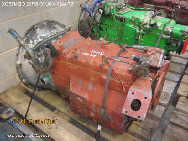

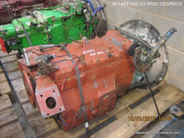

Lådan borde heta: SR62 och fanns i F7, 10, 12. Det ökar utbudet lite, på den tiden var det enklare att vara Volvoägare. Lådan fanns naturligtvis även i N bilarna.

Vet inte precis hur denna låda är byggd men ibland hjälper det att lyfta det lock som oftast finns på ovansidan och där det då är enkelt att ta bort svetsen på växelföraren. Har svårt att tro att någon delat på lådan - för mycket jobb. En tygbit under och en dammsugare så att inget mtrl kommer ner i lådan (om inte växelföraren går att ta upp). Kan vara så dåligt svetsat att en huggmejsel funkar. Det här är värt att kolla upp först om du inte redan gjort det. Visst ser det ut som det går hyfsat att ta bort locket? Om nu inte spärren t o m sitter på utsidan?

Nämen Anders som du luras med en bild på en högerstyrd låda, tänk om Reid skriver ut bilden och åker och letar efter en sån , då måste han kanske flytta ratten med! :D
Skämt åsido men jag tror Anders är på rätt spår, det är nämligen mycket svårt att hitta dessa lådor nuförtiden. Jag har funderat på att köpa en annan men pris och tillgänglighet har avskräckt. Jag ska nog renovera bort mitt "skronk" ljud som kommer när jag lägger i trean.

Re: Växellåda F10
Inläggav Anders Ason » 15 maj 2013, 08:40
Fixat :mrgreen:
Re: Växellåda F10
Inläggav herrstina- » 15 maj 2013, 08:49
Det var ju lätt fixat, och så blev texten på arabiska.

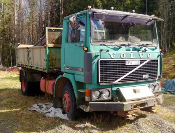

Finns nog inte många med en hytt i det skicket?
Så ni vet vad vi pratar om:
