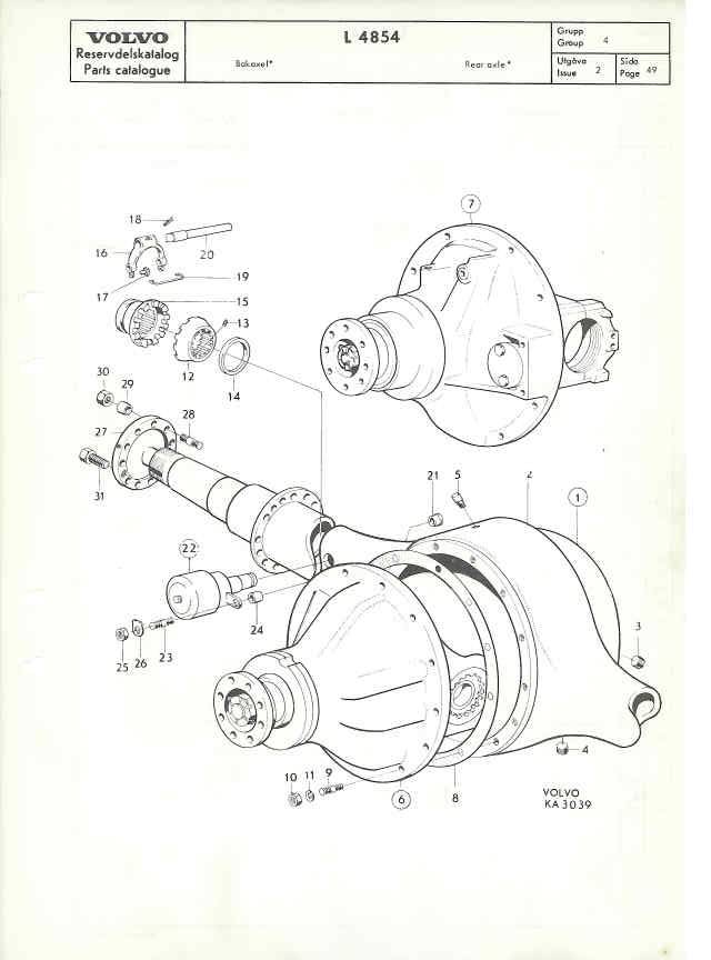

Hej, söker tätningar/packboxar för bakaxeln till min Volvo Viking L485 4, alltså med mil. beteckning 939E.
Eller tips om var de kan finnas att få tag på.

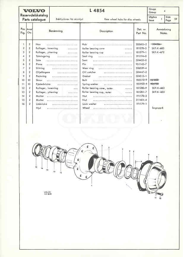

Hej.
Det är navtätningarna som sökes.
Tack för sprängskisserna.

Hej.
Innre navtätning 191194 tätningsring är ersatt till 946027, har dock utgått hos Volvo Lastvagnar.
Finnes tydligen även hos Volvo Penta, men inte i lager.

Hej.
Verkar finnas hos SLP med art nr PB-027
http://www.slp.se/Contact.aspx

Inläggav Reid Hulting » 21 feb 2013, 11:14
Väldigt mycket tack för hjälpen :D . SLP har ca. 700 sådana packboxar på hyllan.
Så nu kan vi byta bromsbanden på Vikingen utan att de nya banden genast blir inoljade.
