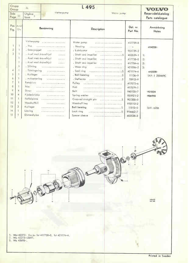

Inläggav janper » 14 aug 2012, 13:02
God dag.
Har inga delar men här är en sprängskiss med artikelnummer.
H2O D96.jpg (46.41 KiB) Visad 6559 gånger
Hoppas det är till någon hjälp.
