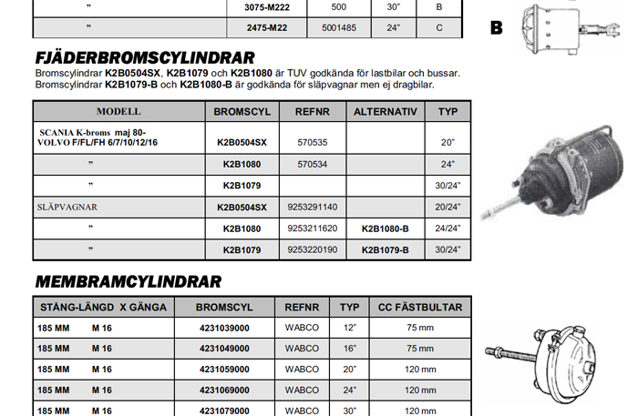

Här finns det nya grejor:
http://www.jomosweden.com/multipoint/fi ... atalog.pdf
och här en bild ur katalogen (det står visserligen från maj -80, men ring o fråga:
klicka på bilden för full storlek
