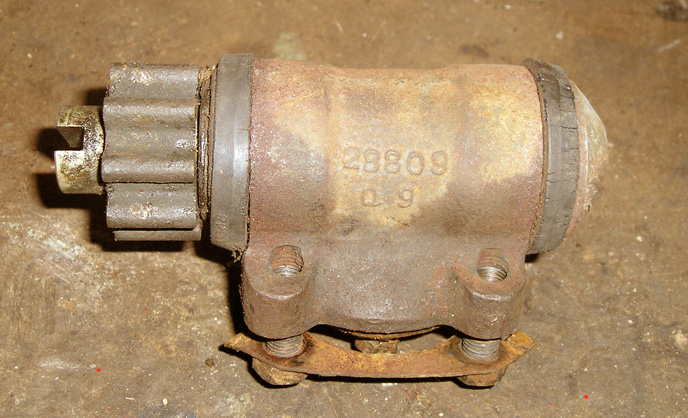

Hej
Är det någon som har hjulcylindrar till Volvo Viking L385, år 1956.
Har två stycken rostiga, men saknar två stycken. Nya eller gamla.
Det bästa skulle vara fyra nya.
Det ska vara Lockheed 1 1/4 tum. Har letat länge utan resultat. Bifogar en bild.
Lockheed hjulcylinder 1.25 tum.jpg (163.57 KiB) Visad 9155 gånger

Det går att borra upp cylindern och montera ett foder för att få ny tätningsyta, en mekanisk verkstad med rätt utrustning borde kunna hjälpa till med det.

Hej
Tack för svaret. Det stämmer. Jag har kollat att det är samma fäste på 1 1/2 tum-cylindrarna som på 1 1/4 tum-cylindrarna.
Den Volvo Vikingen som jag har är en L385 från 1956 och den har 1 1/4 tum i fram och 1 1/2 tum i bak.
Det verkar nästan omöjligt att hitta 1 1/4 tum, även renoveringsobjekt. Har letat över allt.
Det skulle alltså passa att ha 1 1/2 tum både bak och fram på bilen, men vad händer med bromskraften om det är något starkare i fram än originalet?
Eller går bromspedalen i botten?

Det lär gå aningen mer olja för att fylla de större cylindrarna, konsekvensen kan bli att du får justera lite oftare för att minimera spelet i trummorna, mer lär det inte bli frågan om.
Du kan också ha en cylinder av varje sort, det halverar problemet och du får extracylindrar till bakhjulen.

Ja, i så fall kan det ju fungera med något större cylindrar.
Jag kommer att prova så.
Det kan ju dyka upp 1 1/4 tum med tiden. I alla fall två som går att renovera.
