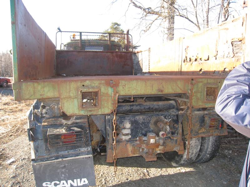

Vilken modell är det här?

Inläggav FreddeLex » 17 mar 2012, 19:34
Det ser ut att vara för den bredaste Smedab-konsolen. Kommer inte ihåg måtten,tyvärr.Tror det fanns 3 olika bredder???

Inläggav Lasse Hsand » 18 mar 2012, 11:57
Bilen på bilden . Är den något du kört med kran Thomas?
