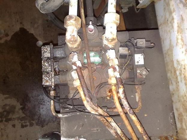

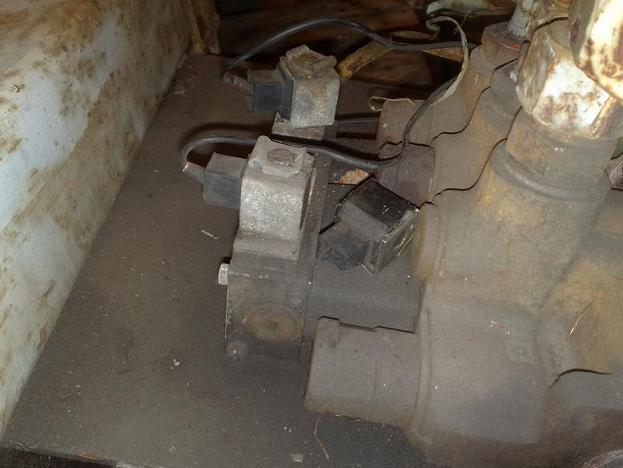

Hej!
Är det någon som vet var man kan få tag på reservdelar till ett sådant här ventilpaket?
Jag är främst i behov av tre stycken magneter med tillhörande ventiler.
Det sitter på en äldre lastväxlare och är märkt med multilift.
Även begagnade delar är intressant.
Mvh Peter

Om du är ute och åker så kör in på Hammarlift i Olsfors,mellan GBG å Borås,ja jobbade däör 2 år,och va hade mängder med beg ventil paket från olika tillverkare,oftast hamna de i skrot bingen,men kan va värt ett försök..

Multilift ingick en tid i samma koncern som HIAB. Hur det är idag vet jag inte. Går det inte att få fram delar via HIAB återförsäljare?

Det enda jag lyckats få reda på via hiab återförsäljarna är att hiab och multilift köpt in sina ventilpaket från flera olika tillverkare.
Och att dom bara verkar ha reservdelar till sånt som tillverkats dom senaste åren om det inte är standardgrejor.
Detta ventilpaket verkar vara väldigt ovanligt eftersom det manövreras med servohydraulik istället för luft.
Om någon känner till vem som tillverkat detta eller har reservdelar är jag tacksam för tips.

Sådana servoventilpaket är inget ovanligt på skogsmaskiner.
Då jag tror du bor i GBG-Området så testa med Andrésen Maskin i Uddevalla. 0522-99950
eller Axima i Kungälv 0303-260900
Annars kan du ju alltid testa att ringa JOAB, dom har ju byggt liftdumpers och lastväxlare sen dom "uppfanns" :D
031-705 06 00
Lycka till i letandet.

Har nu fått reda på att tillverkaren av ventilen är Nordhydraulic.
Dom har inga delar kvar men tipsade om att lagab också använt sig av dessa ventiler.
Är det någon som vet var det finns ett gammalt lagab rede som man kan plundra på ventiler?
