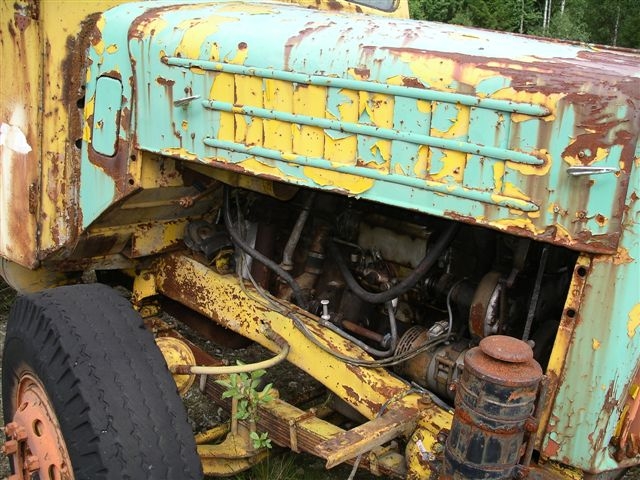

Jag kan inte se regnumret på din bil och därmed inte få fram bilens chassinummer men av filmen ser jag att framhjulen är 10-bultade.
L51 hade 10-bultade hjul, medan L10, 2L10 samt L40 hade endast 8-bultade hjul ( i sammanhanget kan ju nämnas att de sexcylindriga bilarna från sent 40-tal (L20) och tidigt 50-tal (L60) hade 10 bultade hjul.), så din bil bör vara en L51 Drabant.
Därmed är årsmodellen på din bil nog inte 1951 utan snarare 1953-1954 eftersom huvlåsen i alla fall är av den äldre varianten.
Nyströmhytten ser också ut att vara tillverkad vid ungefär samma tidpunkt, dvs. runt 1953-54.
Ratten är däremot alldeles för ny (på 1951 års modell var den t.ex. fyrekrad), en del instrument är nya, mm., mm..
Det är mycket vanligt att man ser hopkok av delar eftersom få egentligen vet att det kan vara så stora detaljskillnader på de olika modellerna, så när man köpt nya eller begagnade grejor har det kanske visat sig att det inte passat direkt och då har man hellre byggt om snarare än att hålla sig till original. De klenare chassikomponenterna i de tidigare bilarna gick kanske sönder så man bytte ut dem till kraftigare efterhand.
Så din bil kan vara en 1951:a men de är i så fall långt ifrån original för årsmodellen.
Man ser också ofta i gamla registreringshandlingar att besiktningsmännen kanske lyssnade mer till den som byggt om fordonet till epatraktor eller A-traktor och då blev årsmodellbeteckningen ibland felaktigt inskriven i reghandlingarna. Jag har sett flera exempel på detta att chassinumret inte stämmer med den angivna årsmodellen, i synnerhet just på epa- eller A-traktorer.
Åter till generatorn, jag tror att det är viktigt att du kollar exakt vad du har för märke och modell eftersom det kan skilja en del. Det enklaste är kanske att byta ut hela generatorn snarare än att leta efter reservdelar som verkligen passar?

Hej. Är det en sådan generator du har i din Scania??
MVH CG
