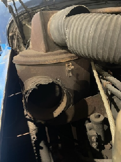

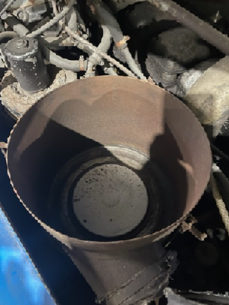

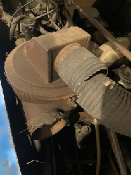

Inläggav carljohan » 21 feb 2023, 15:33
Känner någon till vilken luftfilter insats som passar till Volvo NB 88 från år 1966 tillverknings nummer 170. Behållaren som filtret ligger i är rund och stående modell. Utlopps röret på locket som går till turbon är av kantig modell. Problemet är att filtret är borttaget saknas helt !

Inläggav Per Thomson » 21 feb 2023, 23:06
Här är bilder på Carl-Johans luftrenare

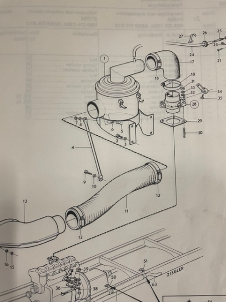

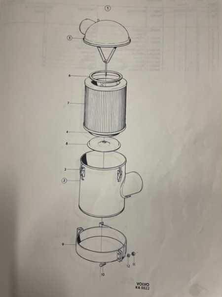

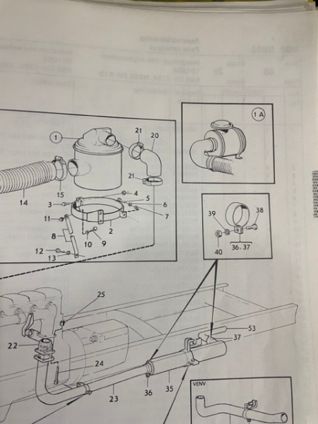

Re: Luftfilter insats till Volvo NB 88
Inläggav Per Thomson » 21 feb 2023, 23:12
Det finns tydligen lite olika modeller, frågan är om insatserna skiljer?

Inläggav StefanM » 22 feb 2023, 10:13
Mina Mann kataloger säger enbart C26315/4 till TD100 och det stämmer mot volvo 475339 så det lär nog vara det. H 275mm, ID 196mm, YD267mm
Verkar finnas kvar hos Donaldson. Art nr P771551. Olssons kan säkert ta hem.
